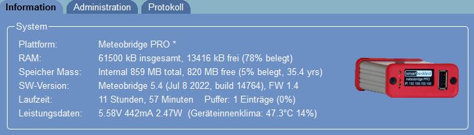

Am Front-USB meiner Meteobridge Pro habe ich einen USB-Stick zur Erstellung eines Backups.
Gibt es für den Stick irgenwelche min- oder max-Konfigurationen ?
Unter Informationen sehe ich das er erkannt wird, aber im Protokoll sehe ich immer no target media found.
Meteobridge Pro - USB-Stick zur Datensicherung
- Beiträge: 4656
Re: Meteobridge Pro - USB-Stick zur Datensicherung
Der Stick muss FAT32 formatiert sein !
Dann sollte das Backup-Skript ihn auch mounten und das Backup schreiben.
Allerdings sieht das Bildchen danach aus, dass Du den 16 GB USB Stick für die Datenbank benutzt.
Ist wohl falsch konfiguriert.
Unter System --> Administration muss bei "Database Media" internal USB stick stehen.
Dein Bildchen suggeriert, dass dort bei "USB stick front panel" steht - das ist aus verschiedenen Gründen nicht gut.
Die Datenbank sollte auf dem internal USB Stick liegen, der SLC-Qualität hast und nicht durch die dauernden Updates "totgeschrieben" wird.
Wenn die Datenbank auf "internal USB stick" steht, kannst Du einen FAT32 formatierten USB Stick im Frontpanel einstecken und dann sollte die Datensicherung (Backup) auch funktionieren.
Damit Du Deine Daten beim "Umswitchen auf internal" nicht verlierst, kannst Du einen weiteren USB Stick auf der Rückseite einstecken, dort ein Backup drauf spielen = erstellen (MB sollte das erkennen) und dann die Datenbank umstellen. Speichern. Neu starten. Danach das Backup zurückspielen.
Danach kann auch der USB-Port am Frontpanel für Backups genutzt werden.
