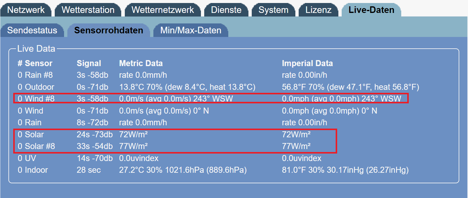

Ich habe seit einigen Jahren einen Meteostick als Empfänger, der an einer Box mit Meteobridge angeschlossen ist und nutze das Feature, dass man von einem Wind-Transmitter von Davis alle Sensoren mit dem Stick empfangen kann. Also sind da der Windmesser plus ein Strahlungssensor dran (um die Abschattung von einem Nachbargebäude zu umgehen......)

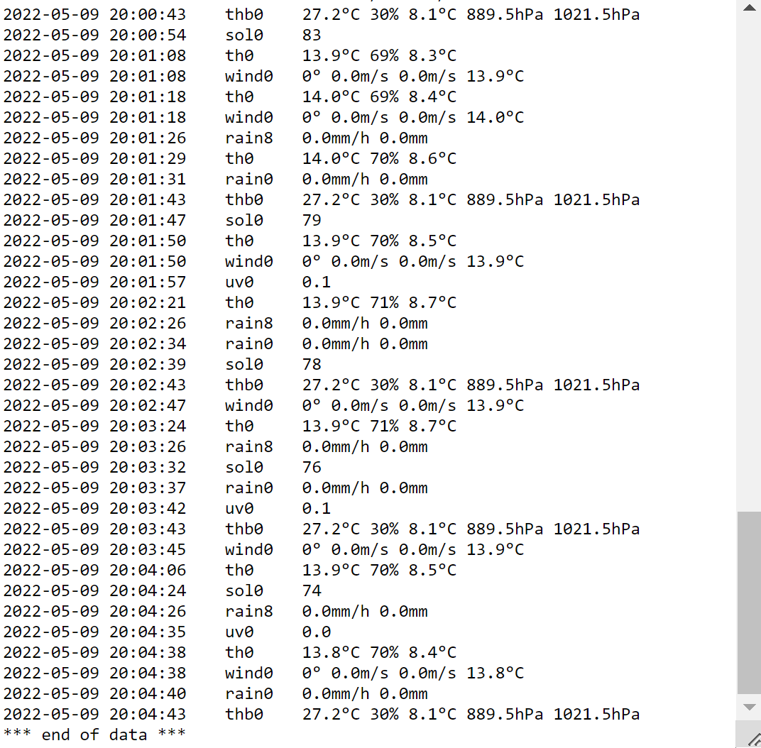

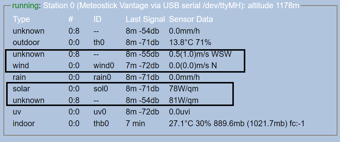

Hat alles bis am 4. Mai funktioniert. Nun tut Meteoplug aber so, als ob die beiden Sensoren vom Transmitter unbekannt (unknown) sind und ohne ID (es wären bzw. waren dort die Sensor ID's "sol8" und "wind8"). Daten werden da trotzdem angezeigt, aber nicht mehr in Diagramme und Tabellen eingetragen. Seltsamerweise aber immer noch mit aktuellen Daten in den Live Chart mit Update alle 10 Sekunden.
Die Sensoren sind bei allen Grafikdefinitionen auf Meteoplug (das Cloud basierte Meteohub) überall mit den gleichen ID's eingetragen.

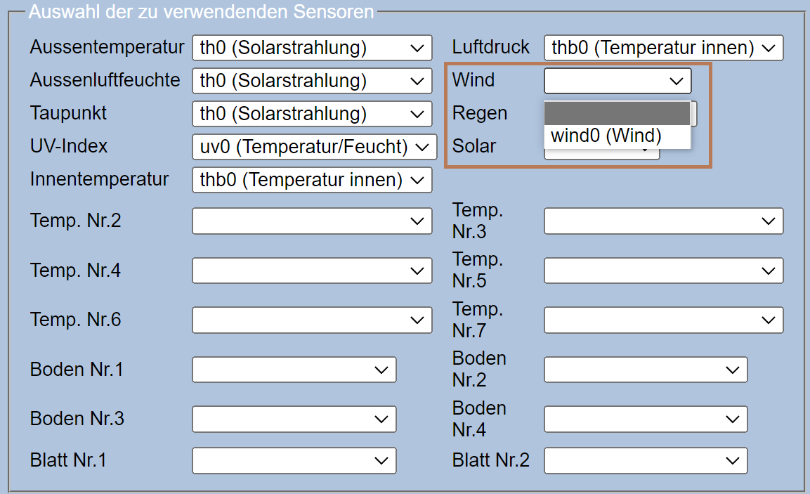

Achja und bei der Auswahl für Wetternetzwerke kann ich auch nur "wind0" wählen, den ich nie hatte........
Bei Meteobridge gibt es die Sensoren mit der "8" noch. Und ebenfalls natürlich auch von allem, was das Teil empfängt aktuelle Werte. "rain8" war immer schon da. Um alle Zusatzsensoren vom Transmitter zu empfangen muss man ja eine 2. VP2 ISS auf einem anderen Kanal auswählen.
