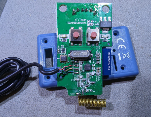

Mal abgesehen davon, dass das GW1100 keinen LAN-Anschluss hat (den hat nur das GW2000) und die Funkreichweite lt. Spezifikation 100m betraegt (Du aber von 300m sprichst), sehe ich kein Problem fuer derartige Experimente. Immerhin ist das finanzielle Risiko ueberschaubar.
Achja, der WH68 hat keinen T/H-Sensor - wenn Du also auch die Aussentemperatur/-feuchte benoetigst, wuerdest Du noch einen WH32 aka WH32 outdoor benoetigen. Der ist aber nicht wasserdicht und benoetigt daher einen Wetter- und Sonnenschutz.
Ansonsten koenntest Du auch hier schonmal schauen, wie Du die Antennenbuchse anbringen koenntest. Fuer SMA ist aber (wohl) kein Platz.
BTW:
Ich suche uebrigens noch Erfahrungen zu einem RF-Repeater ...
BTW:
- GW1100insideS.jpg (149.42 KiB) 3066 mal betrachtet
Re: erste Wetterstation und schon Sonderwünsche... :-))
Hallo Oliver,
Danke für den Hinweis mit der Temperatur, das GWS1100 hat doch aber einen t-Sensor? Da ich diesen außen im Freien wasserdicht betreiben muss, (wegen fehlendem LAN) dachte ich, dass dann der Innen-t-Sensor sozusagen zum Außen-t-Sensor wird?
Danke für das Bild, das stimmt mich extrem optimistisch... 300m werden drin sein, die Antennenanpassung wird sicher nicht optimal werden, aber eine gute Antenne wird das mehr als ausgleichen. (Hoffentlich lehne ich mich nicht gerade weit aus dem Fenster...) der Sensor wird ähnliche Antenne haben. Da könnte ja nochmal ne yagi ran...
Gruß, Mosi
Gruß, Mosi
- Beiträge: 2604
Jedoch fuer die Konsole selbst und alle angeschlossenen Wetterdienste bleibt das ein interner Sensor. Bei "Aussentemperatur" und "Aussenluftfeuchte" blieben dann auf den Webseiten der Wetterdienste (wie auch in der Ecowitt- oder WSView Plus-App) die entsprechenden Felder einfach leer.
Dafuer wuerden Dir dann bei Innentemperatur und -feuchte die Werte des GW1100 angezeigt (die fuer Dich und real aber Aussen-T/H sind).
Natuerlich kannst Du den T/H-Sensor des GW1100 fuer Dich als Aussen-T/H deklarieren.dass dann der Innen-t-Sensor sozusagen zum Außen-t-Sensor wird?
