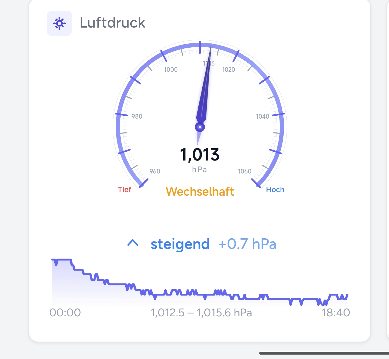

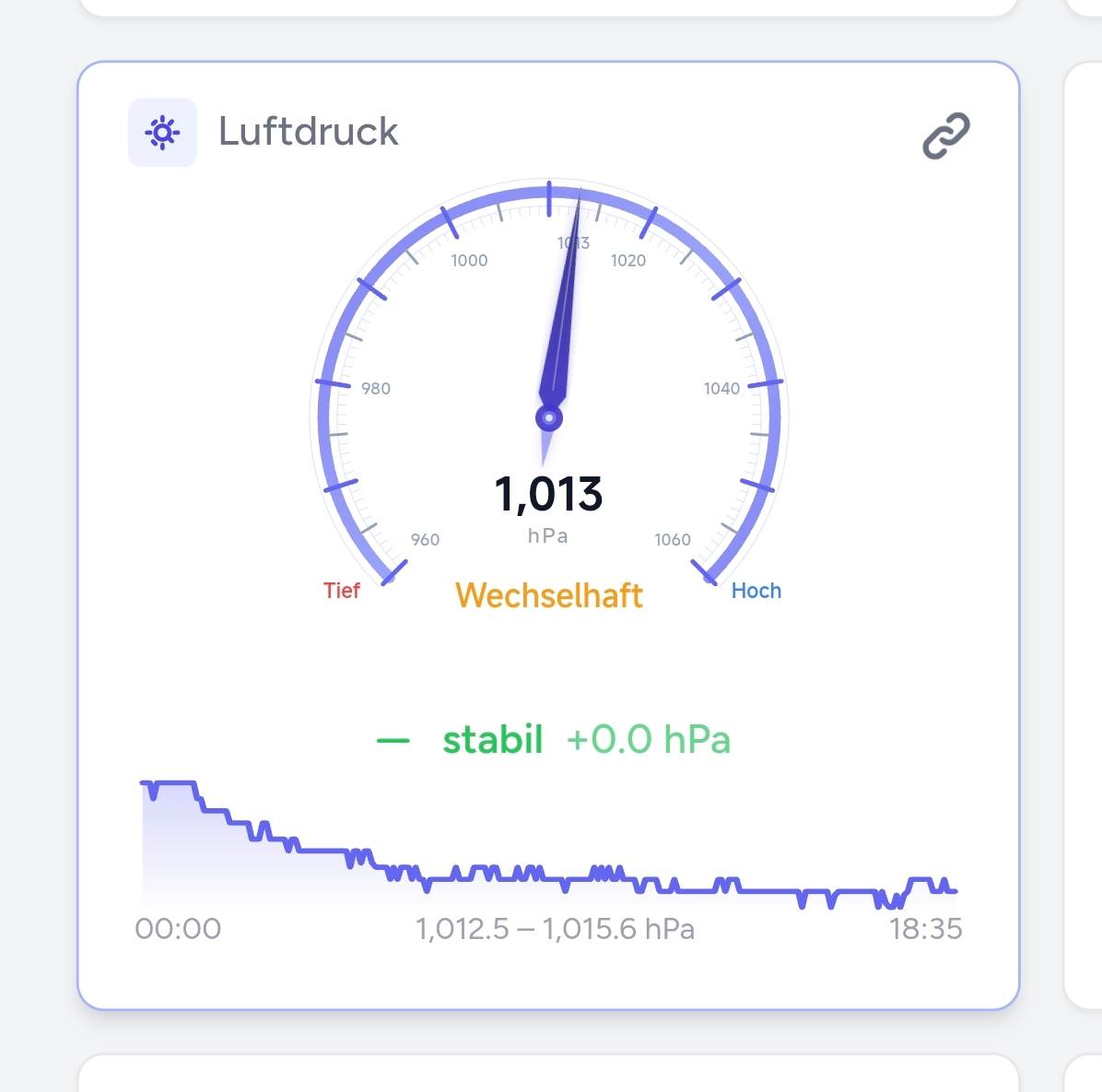

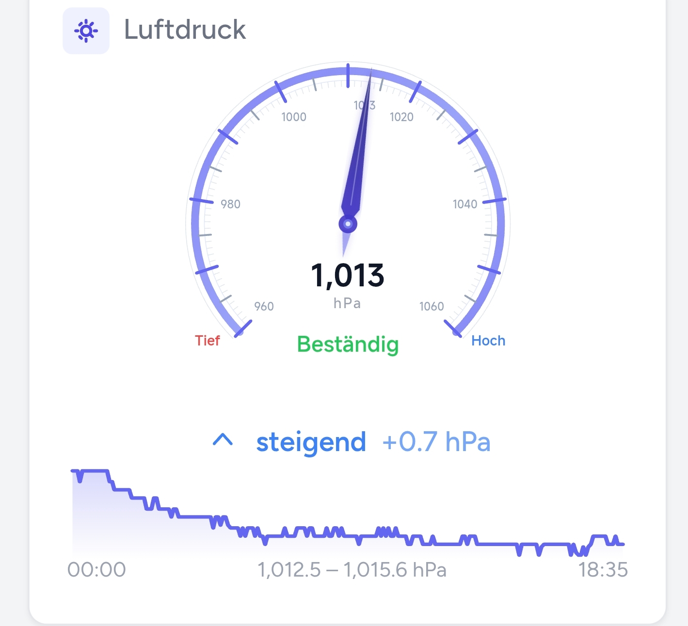

mal 3 screenshots innerhalb von 10 Minuten.
Wie werden wechselhaft und beständig sowie steigend und stabil bestimmt?

vielen Dank für die Beobachtungen. In dem Fall war das genau in einem Grenzbereich, der zu den unterschiedlichen Anzeigen in so kurzer Zeit geführt hat. Ich habe diesbezüglich etwas nachgeschärft. Auf der einen Seite zu Beginn und Ende des Beobachtungszeitraums 3 Werte, die gemittelt werden, damit das Ergebnis etwas geglättet ist und auf der anderen Seite werden die Grenzen ebenfalls etwas geglättet.

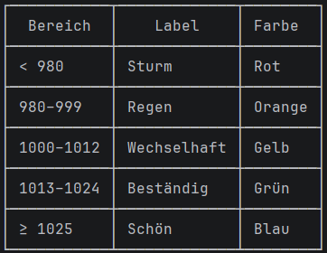

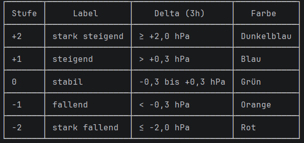

Folgende Wertebereiche gibt es:
Der Trend-Zeitraum ist 3 Stunden (36 × 5-Minuten-Buckets aus der Sparkline-History).
5 Trend-Stufen:
5 Status-Bereiche (basierend auf dem gerundeten hPa-Wert):
Bei Ecowitt-Stationen werden die Hardware-Werte (ptrend3/pchange3) direkt verwendet — der Sparkline-Fallback greift nur bei WU-Protokoll-Stationen.
Ich hoffe das beantwortet die Frage an sich. Sollten weitere Beobachtungen auffallen, die so nicht sein sollten, dann bitte ich um kurze Info. Nur so kann Skyvex besser werden.
