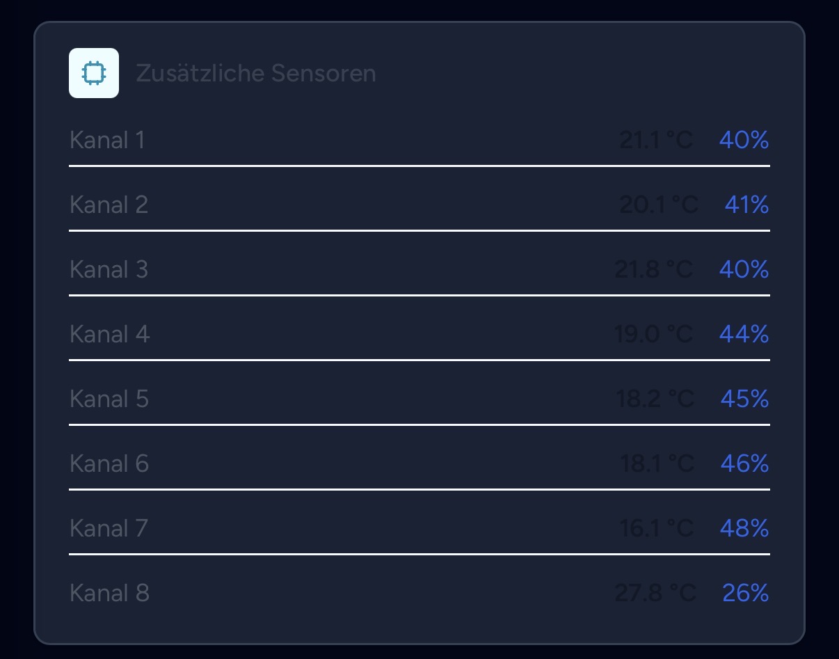

Besteht die Möglichkeit das man die Temperatur Werte besser sichtbar machen kann wenn die Seite im darkmodus ist? Siehe Foto

Klubbingman26 hat geschrieben: 01 Mai 2026, 11:00 Besteht die Möglichkeit das man die Temperatur Werte besser sichtbar machen kann wenn die Seite im darkmodus ist? Siehe Foto
ja, das schaue ich mir an. Das kann ich so nicht lassen. Danke für den Hinweis.
