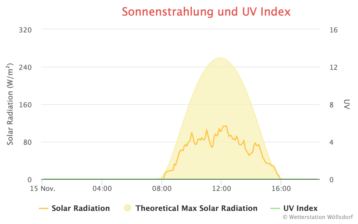

In dem Diagramm zeigt die gelbe Fläche, was in meiner Gegend heute so möglich gewesen wäre, die gelbe Linie, was tatsächlich daraus geworden ist.
Man sieht, daß sich die maximal mögliche Strahlung (also die, die man bei klarem Himmel erwarten kann), den ganzen Tag über stark ändert, während das vom Helligkeitsempfinden des Menschen nicht so wiedergegeben wird. Man muß also die Tageszeit berücksichtigen.
Was die Berechnung noch kompliziert macht, ist der Umstand, daß die maximal mögliche Strahlung auch davon abhängt, wie viel Luftverschmutzung es in der Umgebung gibt.
