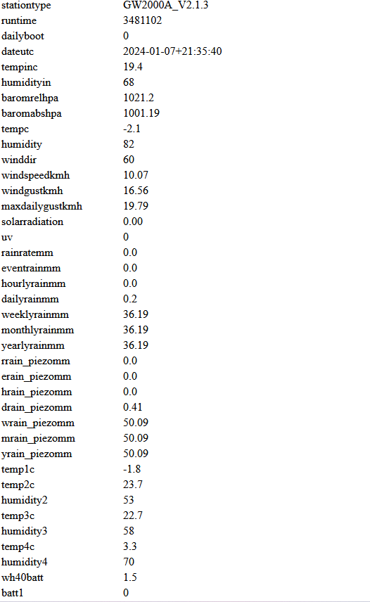

Wenn ich auf Deinen Link klicke passiert leider nichts.
Dann ist die IP-Adresse des Raspi nicht die 192.168.178.97 (oder der Port von FOSHKplugin stimmt nicht) - FOSHKplugin wartet auf Daten der Konsole nur die kommen nicht, weil diese die Daten an eine falsche Adresse/anderen Port sendet.
Bitte pruefe die IP-Adresse auf der Konsole mit
ifconfig
oder
 ip a
Du solltest es jedoch auch im Log-File log-foshkplugin.log von FOSHKplugin sehen - da sollte kurz nach dem Start was stehen wie
<OK> local http-socket 192.168.15.100:8089 bound
Ansonsten waere auch der [Config]-Part der foshkplugin.conf hilfreich - dort ist unter LB_IP die konfigurierte IP-Adresse und unter LBH_PORT der konfigurierte Port angegeben.

Das letzte Zeichen im Path muss bei den Einstellungen des custom server ein Slash "/" sein - sonst sendet die Konsole nicht.
Wobei das nicht erklaert, wieso Du ueber http://192.168.178.97:8080 keine (leere) Seite siehst.
Ah!
Jetzt sehe ich den Screenshot von Dir.
FOSHKplugin laeuft nicht weil es den Port 8080 nicht gebunden kriegt. Offenbar ist der anderweitig belegt.
Das erklaert auch, warum FOSHKplugin nicht ueber den Webbrowser erreichbar ist.
Hattest Du vor dem manuellen Start den Dienst mit service foshkplugin stop beendet?

danke für Deine Mühen. :prayer: Ich habe den Übeltäter gefunden. Der Router hatte wohl ein Problem. Nach dem Neustart der Fritzbox klappte es sofort. Da muss man erstmal drauf kommen.
Jetzt kappt es auch mit dem Datenverkehr. Somit lieben dank für die Hilfestellung. :thumbup:
