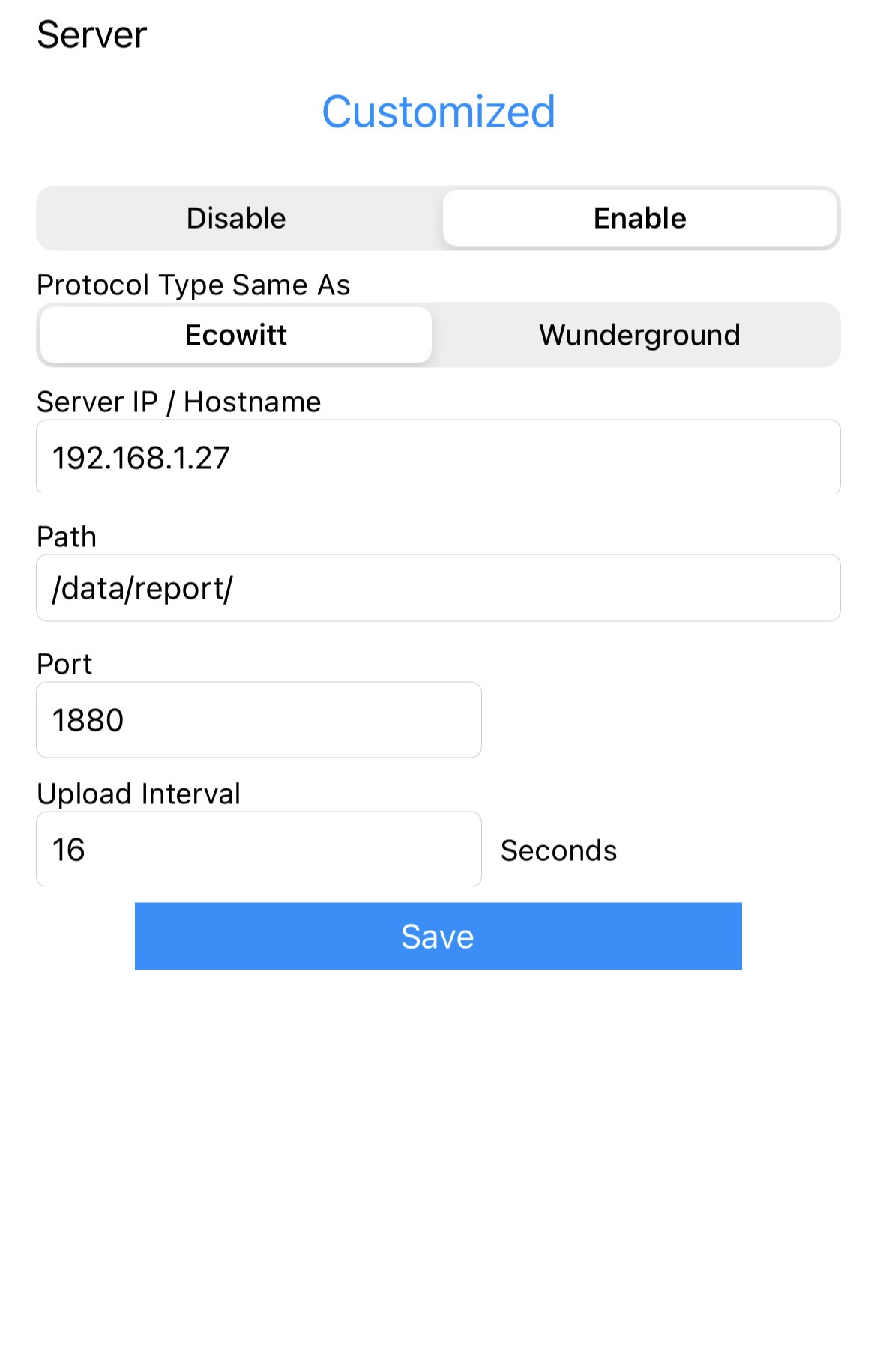

Dazu habe ich die Custom Upload Funktion aktiviert, diese funktioniert auch. Allerdings liegt das Übertragungsintervall der Daten immer so bei 1-1,5 min. Eingestell habe ich aber 16 sec. Egal was ich als Intervall konfiguriere, es ändert nichts an diesem Problem. Bei Einrichtung kam ein FW-Update auf Version 1.6.6.

Schicke die Daten an den entsprechenden Port und den Pfad... habe es über http-Request POST und TCP versucht, in beiden Fällen das Gleiche.

Ja, aber welches Script/Programm wartet auf Port 1880 auf der 192.168.1.27?Schicke die Daten an den entsprechenden Port und den Pfad... habe es über http-Request POST und TCP versucht, in beiden Fällen das Gleiche

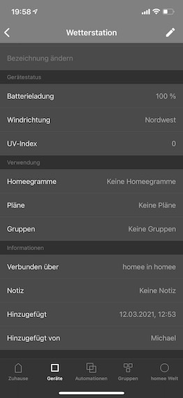

In meinem Smarthome sieht meine Station jetzt so aus:
