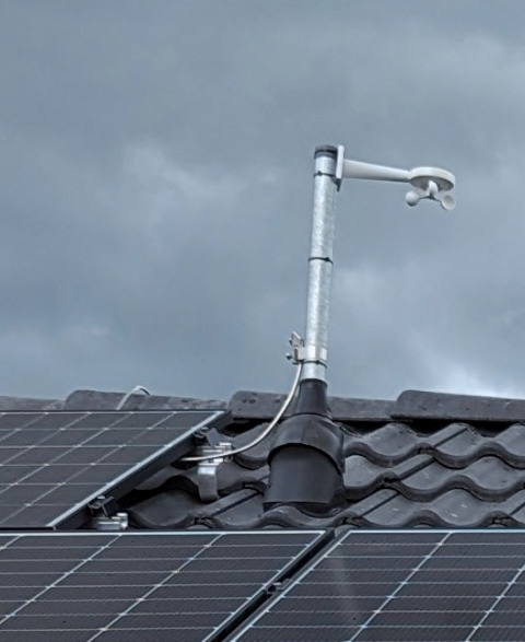

Ich hab dazu eine Frage.
Bei uns sieht es so aus, dass der Mast an dem die Wetterstation sitzt am Erdungskabel der PV-Anlage hängt:
Das silberne "Kabel" geht zu einem Kabelkanal und wird dann als 1x16 mm² bis zur Poti-Schiene geführt.
Das sollte als Erdung so passen oder?
Wenn ich nun mit Doppelmastschellen ein Alu-Rohr am oberen Ende der SAT-Halterung befestige muss ich dieses nicht mehr extra erden oder?

@EasyWeather
Der Blitzschutz ist, so wie er bei dir ausgeführt ist, richtig gemacht worden.
Wenn du Metallrohre verlängern oder anschellst brauchst du keine Drahtbrücke zu machen, der Kontakt Metall zu Metall genügt vollkommen...
