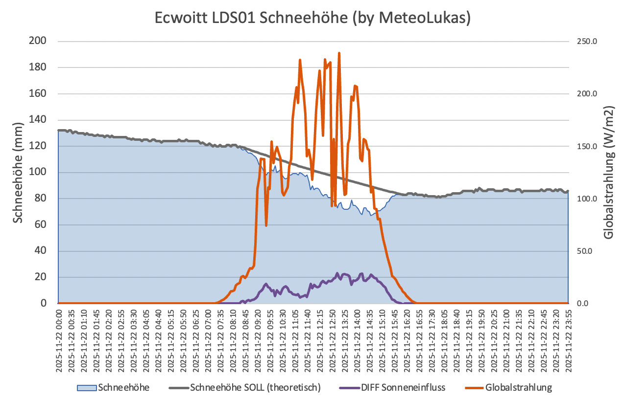

Guten Morgen zusammen
Pünktlich zum ersten Schnee kam der LDS01 bei mir an, er lag aber schon bei der Installation, so konnte ich ihn nicht exakt kalibrieren, was aber für erste Tests nicht so eine Rolle spielt.
Ich teste seit vielen Jahren Sensoren für die Schneehöhenmessung, der LDS01 macht einen soliden Eindruck bei gutem Preis-Leistungsverhältnis. Jetzt wird er aber auf Herz und nieren getestet...
Am gestrigen Frosttag (kein Schmelzen) zeigte sich bei sonnig bis wechselnd bewölkten Wetterbedingungen ohne Niederschlag, dass die Sonne einen Einfluss auf die Messung hat. Das erstaunt mich nicht, eine Licht-Messung ist einfach nicht einfach im Low-Cost Bereich. (Da Sonnenschein auch mit Temperatur korrelieren kann, kann ich noch nicht ausschliessen, ob nicht vielleicht doch noch ein Temperatur-Einfluss besteht, ich teste den ersten Tag)
Meine erste Analyse zeigt, dass genau in dem Bereich zwischen Sonnenaufgang und Sonnenuntergang auch schon bei schwachen Lichtverhältnissen die Schneedecke virtuell abnimmt und bei Sonnenuntergang wieder zunimmt.
Eine Differenz von 2cm waren bei meinem Setup (Distanz 1 Meter) also die Folge.
Ob der Wert der Schneehöhe auch ohne Schnee (auf Schneebrett) diese Schwankung wegen der Sonne macht, bleibt abzuwarten, kommende Nacht kommt Regen...
@Mike, hattest du die letzten Tage bedeckte oder sonnige Verhältnisse?
Dein Air Wert scheint exakt mit der Temperatur zu korrelieren (typischer Verlauf) und nicht mit Sonnenschein, also möglicherweise die Verformung von Befestigung oder Boden oder sonst etwas...

@Lukas:
Da der Wert nachts zunimmt und nicht nur Tagsüber abnimmt gehe ich fast 100% von der Temperatur als Verursacher aus. Auch da bei Tagen mit weniger Temperatur Amplitude auch die Tagesgänge vom Sensor kleiner werden. Was genau sich da dehnt, weiß ich nicht. Es kann die Befestigung aus Holz sein, oder der Boden selbst.
