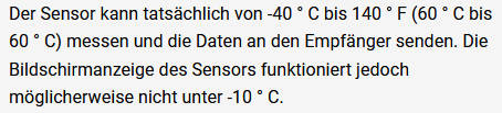

Was mir bei dem Datenblatt bezüglich dem WH32 Außentemperatursensor gerade aufgefallen ist, er wird mit einem Messbereich von -10 bis +60°C angegeben, bedeutet das, dass er Temperaturen unterhalb -10°C nicht mehr erfassen kann?
Wen dem so ist, dann wäre das schon ein K.O. Kriterium, denn die Temperatur sinkt in unseren Breiten im Winter schon mal unter -10°C.

Ich hatte dazu vor laengerer Zeit schonmal den Hersteller befragt und eine durchaus sinnvolle Antwort erhalten, die so nun auch auf der aktuellen Produktseite zum WH31-EP und zum WH31/WH32 steht:
Gruss, Oliver
Somit taugen die Teile auch fuer unsere Breiten (-40°C .. 60°C) - nur das Display (was man ja meist wegen radiation shield ohnehin nicht sieht) KANN unter Umstaenden bei Temperaturen unterhalb von -10°C nichts anzeigen (ist halt ein LCD). Sie senden aber brav weiter.The sensor actually can measure from -40F - 140F(-40C ~60C) and send the data to receiver. However the screen display of the sensor might not work below 14F(-10C).
Gruss, Oliver

Wenn in einem Datenblatt zur Temperaturmessung angegeben wird, sie würde nach unten bis –10° C reichen und nach Rückfrage beim Hersteller dieser dazu sagt, dass sei nur auf das Display bezogen, das bei dieser Temperatur womöglich nicht mehr funktionieren würde, so ist das ziemlich das Dümmste was ich in letzterer Zeit gelesen habe!
Da muss ich an die Kompetenz jener Techniker zweifeln.
