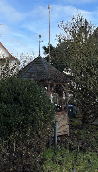

Meine Wetterstation eine Ecowitt HP2564 ist jetzt auch online.
https://wetter.nidhoegger.eu
Sie sitzt auf einem 4,5m Mast halbwegs frei in unserem Vorgarten
Außentemperatur und Luftfeuchtigkeit kommen von einem zusätzlichen WH32F in 2m Höhe,
zusätzlich ist ein Blitzsensor am Mast.

heute habe ich die WS90 vom Mast geholt um ein Update auf die aktuelle FW 1.5.0 zu machen.
Unter MacOS ist das echt grausam (nur im Terminal möglich). Schade das man das Ding vom Mast holen muß
um an USB und Reset Taster zu kommen. Bekommt man die WS90 vernünftig auf? Wenn ja dann könnte man ja Taster und USB nach unten legen

Du kannst ja ein entsprechend langes Kabel einstecken, den Eingang versiegeln und es dann nach unten führen. Musst halt sicherstellen, dass bei einem Upgrade genügend Saft auf der Leitung ist, ggf. aktiven USB-Hub dazwischen schalten.
Andererseits empfiehlt sich ein 6-monatiger Servicecheck (Reinigung des Kopfteils von Saharastaub, Algen u.v.a.m.), zu dem man das Teil dann sowieso herunternimmt - dann kann man auch ausstehende Firmware Upgrades durchführen. Die sind i.d.R. nicht zeitkritisch.
