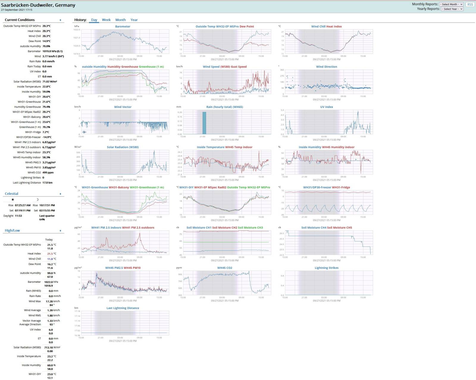

Nachstehend ein Beispiel der Seasons-Skin (erstellt mit weewx 4.5.3) - Grundlage: eine Ecowitt 2553 Station mit zusätzlichen Extra-Sensoren, die Sensor-Daten empfangen und verarbeitet von einem zusätzlichen Ecowitt GW1000 und von weewx auf einem Raspberry Pi 4 mit Hilfe des GW1000 API Treibers abgefragt und verarbeitet. (Hierfür gibt es eine erweiterte Version von Gary Rodericks GW1000 0.4.1 API Treibers erstellt von Werner Krenn: https://www.pc-wetterstation.de/forum/viewtopic.php?f=26&t=10333; mittlerweile [April 2022] auch auf den WS90 erweitert. Mittlerweile gibt es auch den „offiziellen“ GW1000 API Treiber in der Version 0.6.3, der ebenfalls den WS90 Sensor via GW1x00 und GW2000 beherrscht. s.o.)
Die Skin bietet links drei Tabellen - Current (=aktuelle Daten), darunter Sonnen- und Mondauf-/-untergangs-Daten, darunter die Min/Max Werte der ausgewählten Darstellung (Standard ist Tag, auswählbar sind auch Woche, Monat, Jahr - entsprechend auch die Grafiken)
Die Sensoren-Namen können geändert werden - es ist auch eine Darstellung in Deutsch mit etwas Aufwand möglich.
Es gibt eine Standard-Auslieferung für die Basis-Sensoren, die Anzahl der Zeichnungen und die Anzahl der Sensorenwerte bis hin zu den verwendeten Farben auf den Zeichnungen, der Bildgrösse, der Skalierung, ist individuell anpassbar. Weewx läßt sich relativ einfach, selbst mit geringen oder gar keinen Linux-Kenntnissen z.B. auf einem RaspberryPi (empfohlen RPi4, 4 oder 8 GB) installieren. Es gibt eine entsprechende englischsprachige Wiki aber auch gute Zusammenfassungen im Internet.
Hinweis: wenn man weewx auf einem Raspberry Pi mit seinem Standard-Betriebssystem (Raspbian, Debian 10) installiert, muss man noch einen Webserver installieren (z.B. nginx oder Apache2), um sich die Skin ansehen zu können. Ein Webserver gehört nicht zur Standard-Auslieferung.
Will man selbst Anpassungen vornehmen bzw. weitere Sensoren anzeigen lassen, muss man die weewx Software-Architektur ein bisschen verstehen.
Oder, einfach ausgedrückt, wissen, wo man was eintragen muss, damit die Änderungen in der Skin in der gewünschten Form erscheinen.
Dazu mehr unter dem Bild der Seasons Skin.

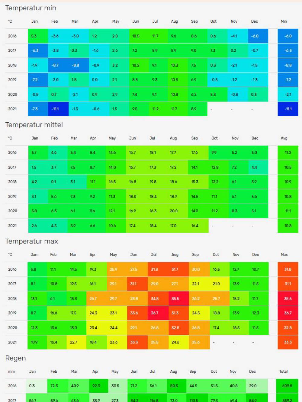

Man kann z.B. auch den sogenannten Historygenerator in Verbindung mit der sogenannten Neowx-Material Skin einbinden (https://neoground.com/projects/neowx-material), der es erlaubt, (farbige) Tabellen mit min/max/Mittelwerten zu bestimmten Messgrößen (Regenmenge, Regentage, Wind, Temperatur etc.) und Zeiträumen zu erstellen mit Jahres(summen)werten:
z.B. Anzeige der monatlichen Höchstwerte für alle Jahre einschliesslich des Jahresmaximumms, -Minimums, -Durchschnitts …

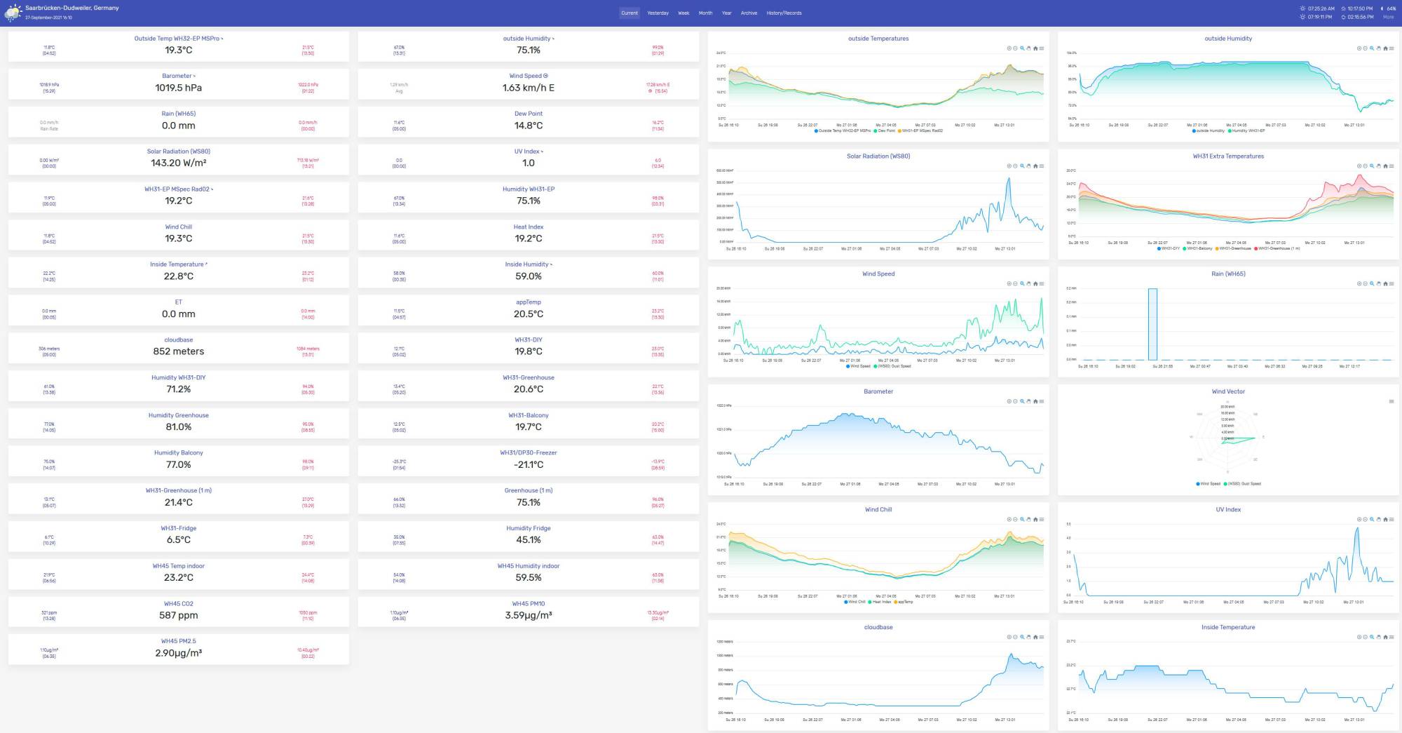

Die Neowx-Material Skin (oben) - Tabelle mit History-Generator (unten)
Die neowx-material Skin hat ein modernes, ästhetisches Design. Die Graphiken werden beim Aufruf zur Laufzeit aus grossen vom Cheetah-generator erzeugten Tabellen erstelltt (was je nach Komplexität - Anzahl der Werteverläufe in einem Graphen - insbesondere bei der Jahresansicht etwas Zeit in Anspruch nehmen kann).
Im Gegensatz zur Seasons Skin, die im Archivierungsintervall jeweils fertige Grafiken erstellt und bereitstellt.
Ein Beispiel zum Erstellen obigen Historienreports findet sich unter https://www.wetterstationsforum.info/viewtopic.php?p=6862#p6862
