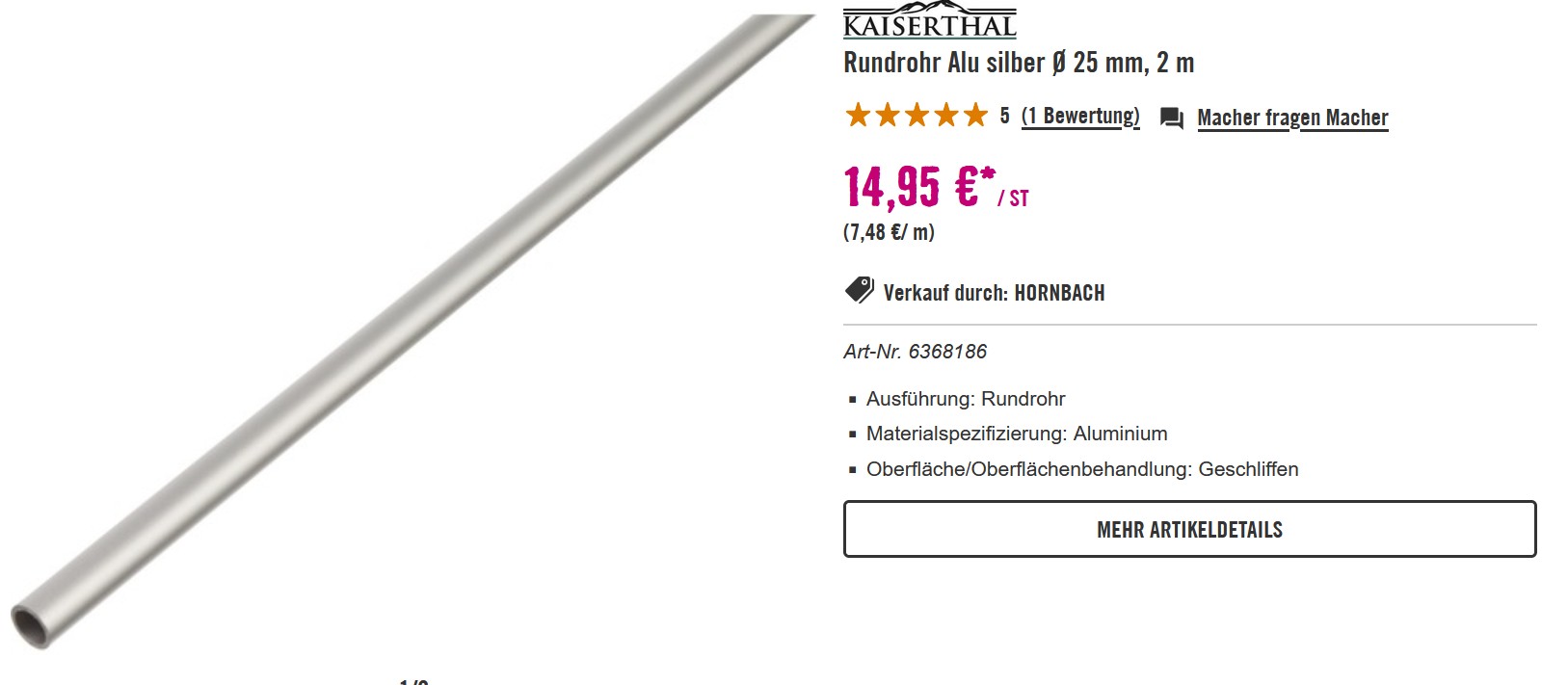

Die Davis habe ich auf einem Holzmasten 10x10cm und gut 2 Meter Höhe montiert, ich würde die WS90 gerne irgendwie auf demselben Masten befestigen, ev. leicht höher. Kann dazu jemand vielleicht ein geeignetes Rohr empfehlen, das einerseits auf die WS90 passt und sich andererseits am Holzmasten befestigen lässt?

es gibt in +/- jedem Baumarkt fertig zugeschnittene 2-Meter-Aluminiumrohre mit 2,5 cm Aussendurchmesser. Auf solche habe ich meine WS90 aufgesetzt. Das Rohr selbst kann ja dann mit einer Doppelschelle für Satellitenschüsselmasten an einen bereits bestehenden Mast angeflanscht werden. Das Stromversorgungskabel kann man dann innen führen.
Es gibt sicher für andere Materialien entsprechendes Befestigungsmaterial.
Beispiele:
