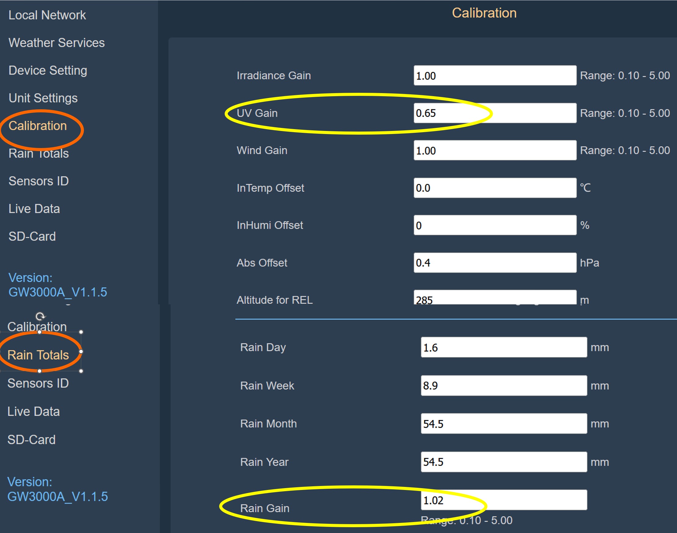

Und - für den WS80 (also Wind und Aussentemperatur/-feuchte) brauchst Du nichts einzustellen.
Der Meeresspiegelluftdruck (REL) wird automatisch berechnet, wenn Du im Kalibrierungsmenu (WSV+ oder WebUI) unter "Altitude for REL") die Höhe Deines Barometers (sitzt im GW3000) über dem Meeresspiegel einträgst. Also Höhe Deines Standorts plus Höhe über Grund.
Für UVI kannst Du 0.65 eintragen, für den Regenmesser WH40H im Rain Totals Menu 1.02.
-> Das habe ich gefunden und Eingetragen.
-> Die beiden habe ich noch nicht gefunden

ich kann dazu nur sagen:
Handbuch lesen ... Handbuch lesen ... Handbuch lesen ...
Seite 53 ff
steht alles dort drin
