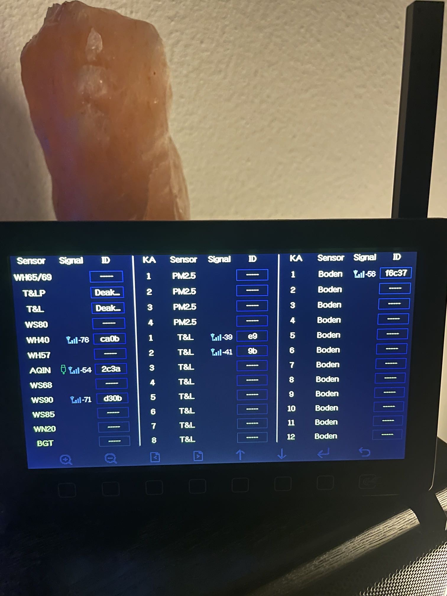

Hallo.
Nachdem die Heizung beim WS90 läuft wird die Temperatur vom Gefühl her verschoben.
Nun habe ich mit einen WN32 zugelegt und wollte diesen als Hauptsensor anzeigen.
Auf der App wird mir diese auch angezeigt, allerdings nur über den GW1200.
Auf dem Display des 2560 und in der App steht weiterhin die Angabe von WS90.
Besteht denn die Möglichkeit dieses zu ändern? So dass quasi auch auf dem Display sowie in der App der WN32 primär angezeigt wird?
Beste Grüße

Ja, den WN32 als T&H Sensor auf der SensorID Seite registrieren (3. Eintrag von oben);
Zahnrad --> More [Settings] (Mehr [Einstellungen]) --> SensorsID

Wenn ein WS90 und ein WN32 auf der HP2560 registriert sind, hat der WN32 Vorrang und seine T&H-Werte werden als Aussentemperatur und Aussenfeuchtigkeit angezeigt.
Wenn das nicht der Fall ist, schau mal auf der Sensors-ID Seite nach, ob der WN32 wirklich registriert ist.

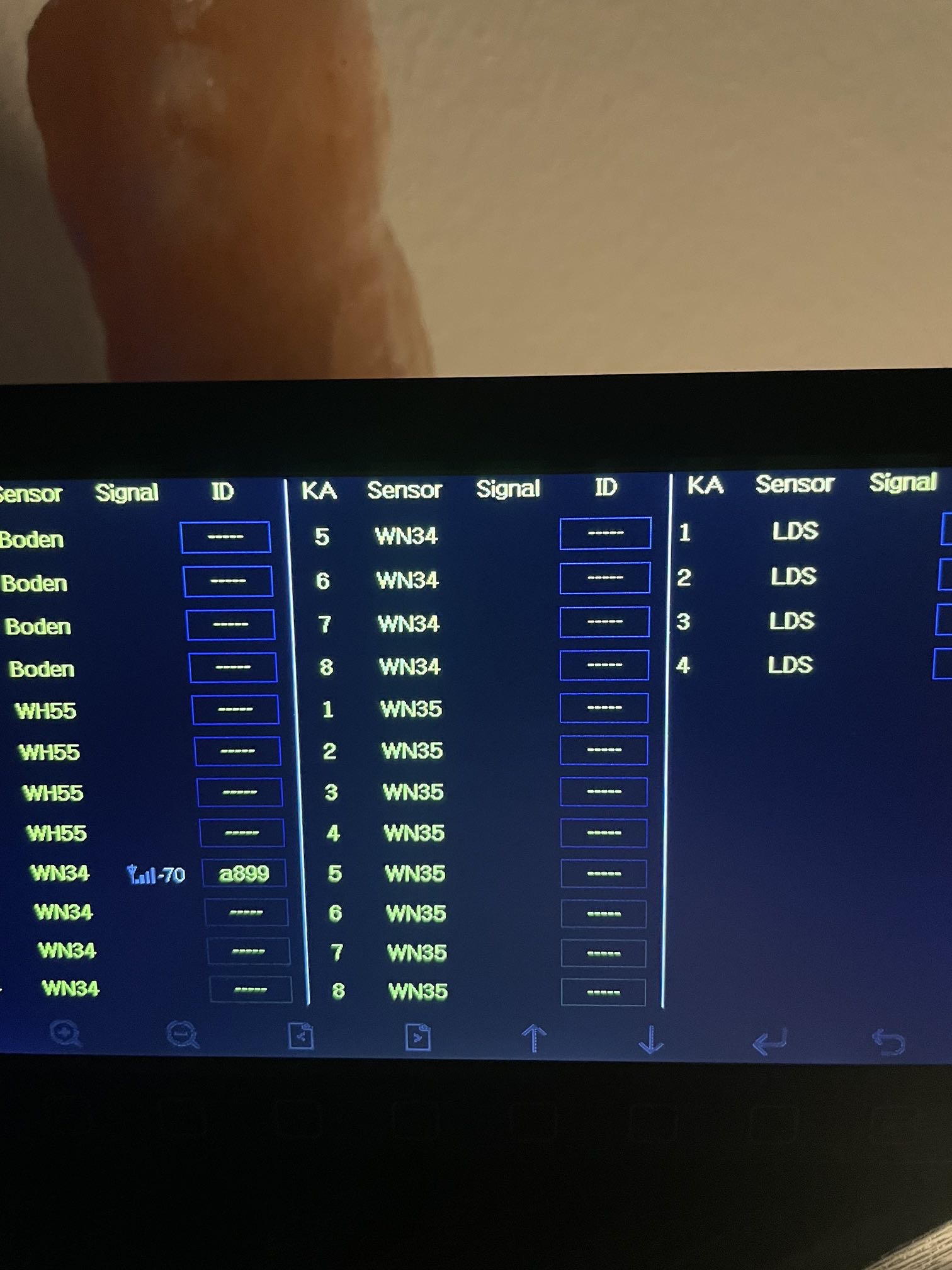

Auf der Sensorseite war ich schon. Leider weiß ich nicht welchen Sensor ich dort jetzt aktivieren muss? Oben linkst stehen zwei Sensoren als inaktiv, die ich nicht zuordnen kann. Sind das zufällig genau die?
Es sind halt kein T&H Sensoren sondern T&LP und T&L

der T&L (deutsch) ist der T&H (englisch) - also, wie bereits zuvor erwähnt, der 3. von oben.
Ins Feld wo "Deak..." steht mit den Pfeiltasten gehen, die (-) Taste drücken und im auftauchenden Fenster "Registrieren" (1. Option oben links) wählen (Pfeiltaste) und mit (-) bestätigen.
Das sollte es dann machen. Nach maximal einer Minute sollte dort ein Balken erscheinen ...

Jetzt hat es funktioniert! Vielen Dank.
Das L hatte mich etwas verwirrt. Wofür steht der zweite von oben? T&LP?

T = Temperatur
H (englisch) Humidity, L (deutsch) Luftfeuchte
P (englisch) Pressure, P (kein deutsch, D wäre folgerichtig gewesen) Luftdruck
Das ist der WN32P einzelne Innensensor, der mit jeder HP2550 mitkommt und auch mit einer HP2560 eingesetzt werden kann (sofern er registriert ist). Siehe auch unser WiKi.
