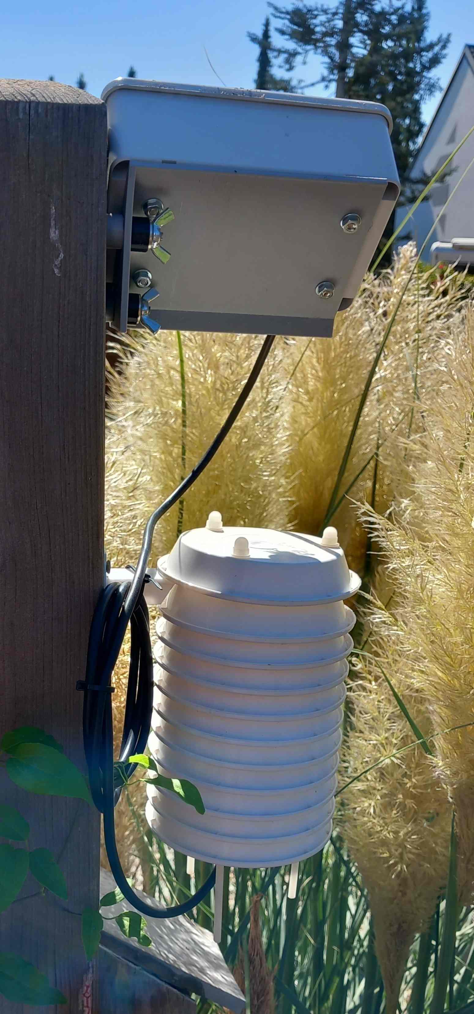

Bei mir läuft ein SHT3x schon etliche Jahre mit selbstgebautem Shield. Die einzelnen Shields sind Plastikuntertöpfe. Im Innern ist ein Konstrukt, das es beim Ali schon fertig mit Kabel gibt. Sensor ist solarbetrieben mit Akku, Übertragungsverfahren ist LoRa.

dc3yc hat geschrieben: 14 Okt 2025, 11:09 Bei mir läuft ein SHT3x schon etliche Jahre mit selbstgebautem Shield. Die einzelnen Shields sind Plastikuntertöpfe. Im Innern ist ein Konstrukt, das es beim Ali schon fertig mit Kabel gibt. Sensor ist solarbetrieben mit Akku, Übertragungsverfahren ist LoRa.
Genau so was wird es bei mir auch.
