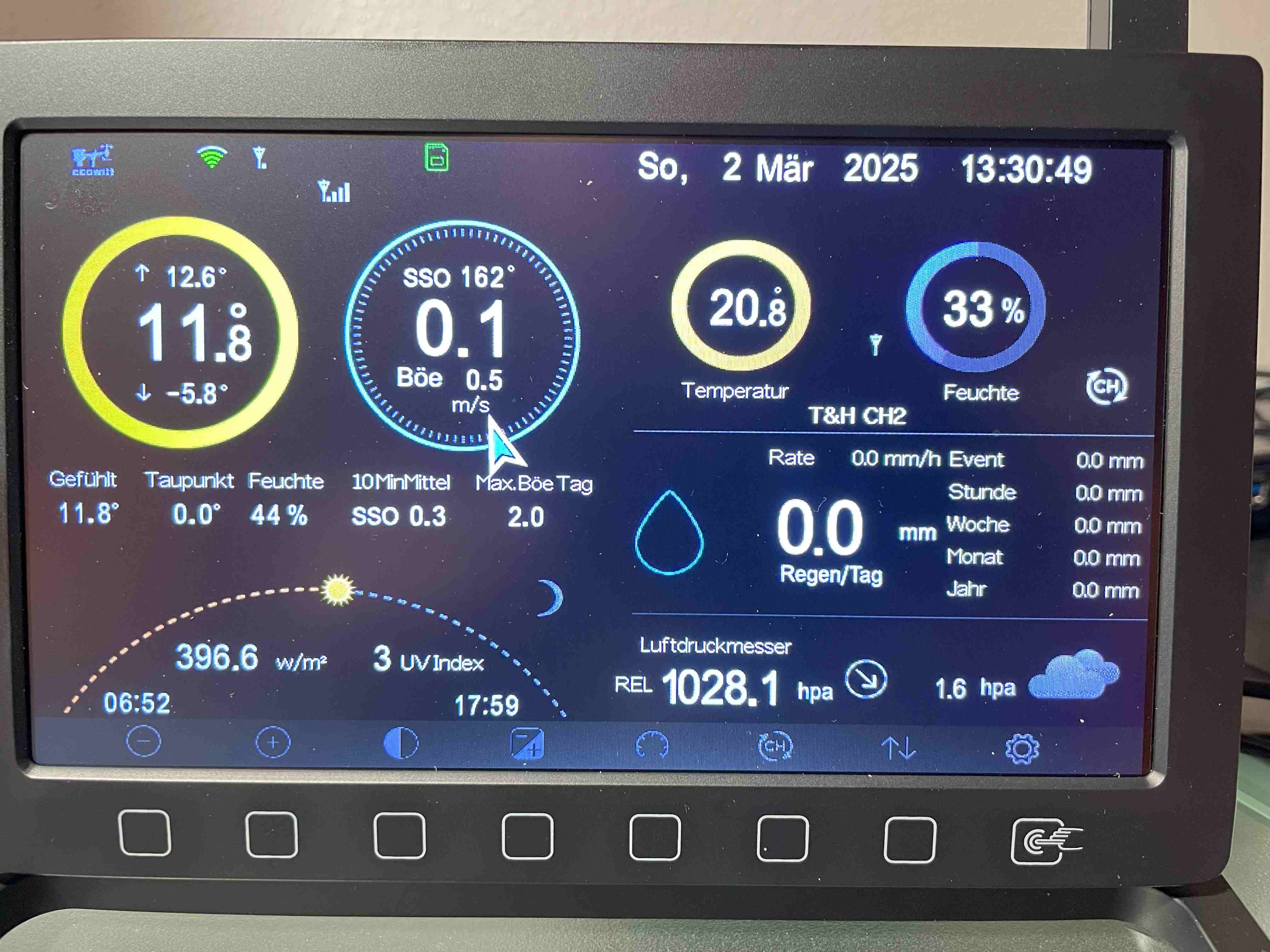

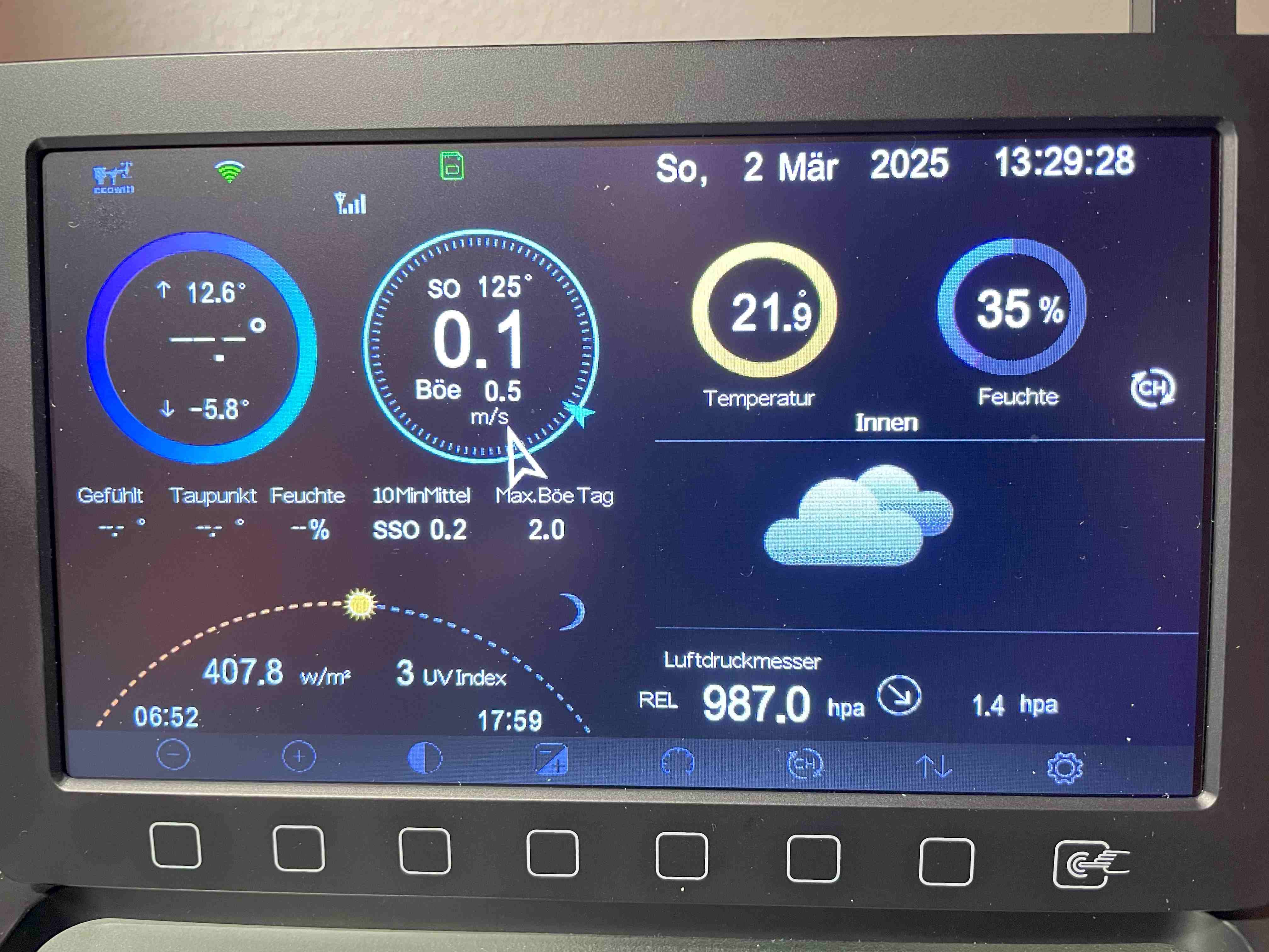

Was jedoch auffällig ist, dass sich der rel. Luftdruckwert ändert und sich an den abs. Luftdruckwert annähert, was einer Meereshöhe von ca. 10 Metern entspricht. Meine Meereshöhe ist aber 560 Meter, was auch weiterhin so eingestellt ist. Wenn ich den WH65/WS69 von Nachbarn wieder aktiviere stimmen die Luftdruckwerte wieder. Da jedoch der Luftdrucksensor wohl auf der Platine sitzt kann ich mir das nicht erklären, es sein denn es handelt sich um einen Bug in der Firmware, die aktuell ist (2.01).
Wenn Du auf der Kalibrierungsseite bei REL altimeter Die Höhe Deines Barometers (bei Dir die Konsole) über dem Meeresspiegel einträgst, wirst Du auch normalerweise den richtigen relativen Luftdruck erhalten.

Der absolute Luftdruck bleibt weitgehend konstant (960,4 zur 960,2 hPa) also -0,2 hPa bei deaktiviertem WH65/WS69. Es wird offensichtlich nur die Meereshöhe dann nicht mehr richtig berücksichtigt.

ich vermute, dass das Phänomen darauf beruht, dass ohne WS69 (oder WN32) keine Aussentempertur vorhanden ist, die aber zur dynamischen Berechnung des Luftdrucks auf Meereshöhe benötigt wird - und dass der Fall der Abwesenheit eines Aussentemperturwertes nicht (hinreichend) in der Firmware abgefangen wird. z.B: dann REL = ABS oder REL basierend auf der Innentemperatur. Bei Inbetriebnahme des WN32 sollte sich das Problem in Luft auflösen.

Der Sonderfall (kein oder deaktivierter Außentemperatur-Sensor) müsste ja wohl so gelöst werden, dass 15°C (Standardatmosphäre) angenommen wird, oder?
