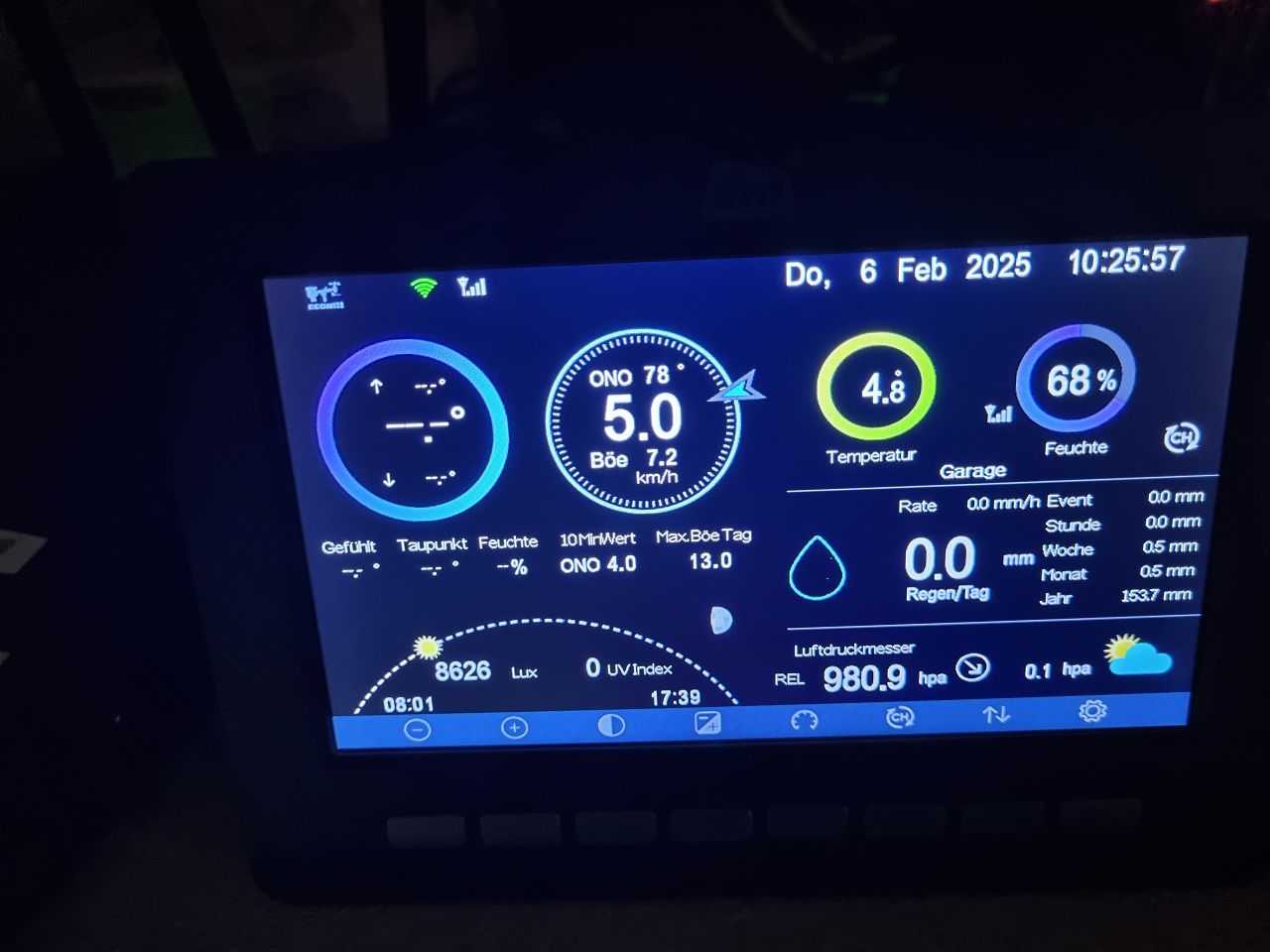

Ich habe mir im Sommer eine DNT Wetterstation gekauft. Bisher lief auch alles wunderbar.
Heute Morgen hat sie die Außentemperatur nicht mehr angezeigt. Also habe ich die Batterien in der Aussenstation gewechselt.
Leider hat das nichts gebracht.
Siehe Foto.
Was kann das sein?

Wenn Du diese Wetterstation hast und keinen zusaetzlichen WH32 ist wohl der T/H-Sensor innerhalb des WH65-Aussensensors defekt.
Immerhin wird Dir Wind und Licht noch angezeigt, die (wohl) auch vom WH65 kommen.

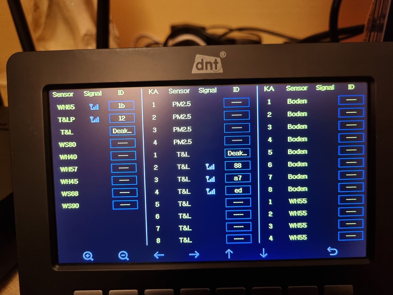

Check mal bitte die Sensor-ID-Seite (Zahnrad, Cursor hoch/Lupe -/5xCursor hoch/Lupe -) und mach ein Foto davon.
Der T/H-Sensor kann als Ersatzteil nachgekauft und separat getauscht werden. Du musst nur wissen, welche Version Du benoetigst.

olicat hat geschrieben: 06 Feb 2025, 11:11 Hi Jerry,
Hallo Oliver
Anbei das Foto.
Ich versuch morgen den Hardwarereset.
Dann kucke ich auch ob das Kabel noch eingesteckt ist.
Danke euch Beiden.
Jerry
