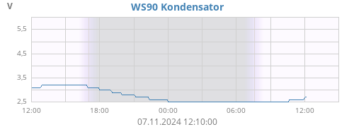

ohne externe Stromversorgung wird er sich bis auf 5,3 - 5,4 V aufladen (wenn genügend Sonnenlicht vorhanden ist).
Ansonsten musst Du das selbst beobachten. "Grauer Himmel" kann viel bedeuten. Die Ladung wird als Spannungswert ca. alle 10 Minuten vom WS90 aktualisiert übertragen. Die Grafik auf ecowitt.net sollte Dir dazu Auskunft geben.

Was passiert bei externer Stromversorgung mit der Aufladung? Ich habe gerade bei dichtem Hochnebel eine Ladung von 1,2V.

wie Gyvate schon schrieb, bei voller Sonne 5,3-5,4 V, jetzt bei sehr trüben Wetter kann ich froh sein, wenn der Wert auf 3 V steigt.
