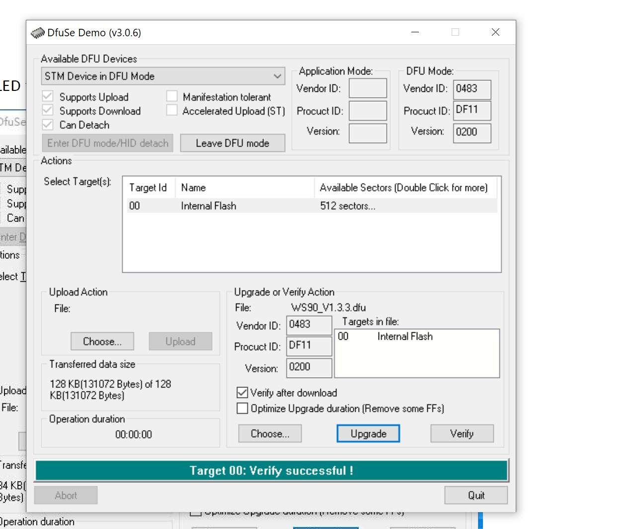

Zunächst ist mal wichtig, dass das USB-Kabel ein Datenkabel (mit 4 Drähten) ist und nicht nur ein ("dummes") Ladekabel (mit nur 2 Drähten). Daran sind schon viele gescheitert. Ich habe alle meine Updates mit USB3 Ports mit einem Win11 Pro Laptop gemacht (sind ja abwärtskompatibel), und USB3-Kabel mit männlichem miniUSB-Ende ... gibt es die überhaupt ??
Ich kopiere mal einen Post von mir aus einem anderen Forum zu einer ähnlich gelagerten Frage:
"The only driver you need is the STMicroelectronics driver which comes with the upgrade software (STTub30.sys)
after running DfuSe_Demo_V3.0.6_Setup.exe which comes with the WS90 FW upgrade package, you should find the program to start under
C:\Program Files (x86)\STMicroelectronics\Software\DfuSe v3.0.6\Bin that is DfuSeDemo.exe
the driver should have been installed under C:\Windows\System32\drivers\STTub30.sys and
C:\Windows\System32\DriverStore\FileRepository\sttube.inf_amd64_a8b237bfe1fbdc78\x64\STTub30.sys
And, you have to do the FW upgrade STEP-BY-STEP:
1. connect computer and WS90 via the data cable
2. press the reset button on the WS90 so that the blue LED lights permanently
(the driver should become visible now in the Windows Device Manager, not earlier)
3. start DfuSeDemo.exe
the pogram should recognize now your driver
4. follow the upgrade instructions
when the driver is not found, it is likely that your cable isn't a properly working data cable"
Der einzige Treiber, der benötigt wird, ist der STMicroelectronics-Treiber, der mit der Upgrade-Software geliefert wird (STTub30.sys)
Nach dem Ausführen von DfuSe_Demo_V3.0.6_Setup.exe, das mit dem WS90 FW-Upgrade-Paket geliefert wird, sollte sich das Programm unter
C:\Programme (x86)\STMicroelectronics\Software\DfuSe v3.0.6\bin (also DfuSeDemo.exe) befinden.
finden
WICHTIG: das FW-Upgrade muss SCHRITT FÜR SCHRITT ausgeführt werden:
1. Verbinde Computer und WS90 über das Datenkabel
2. drücke die Reset-Taste an der WS90, bis die blaue LED dauerhaft leuchtet
(der Treiber sollte jetzt im Windows-Gerätemanager sichtbar werden, nicht vorher)
3. DfuSeDemo.exe starten
das Programm sollte nun den Treiber erkennen
4. den Upgrade-Anweisungen im Word/PDF-Dokument folgen
wenn der Treiber nicht gefunden wird, ist es wahrscheinlich, dass das benutzte Kabel kein richtig funktionierendes Datenkabel ist

guten Morgen und Danke! Der Hinweis auf die Installationsorte der Treiberdatei waren hilfreich.
Nach Ausführen von Treiberinstallation (ursprünglich genauso erfolgt, ergebnislos) war die Treiberdatei STTub
nur in Driverstore... , nicht aber in System32; Datei dorthin kopiert: Und schon klappte es.
Kabel: Es ist immer gut, wenn "nebensächliche" Informationen angesprochen werden. Und, nein,
USBmicro ist immee nur 2.0, entspricht daher korrekt der Anforderung; PCanschluß ist egal, solange es TypA ist, das Kabel
kann dann ohnedies nur mehr 2.0, solange es ein voll beschaltetes Datenkabel ist und USB3.n Stecker passen eh nicht in WS90.

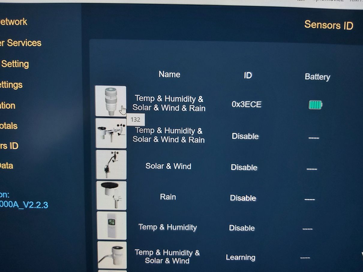

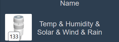

Ich möchte die von mir gemachten Erfahrungswerte beisteuern, die minimal von den hier geschilderten abweichen. Nachdem es bei zwei aufeinanderfolgenden (unterschiedlichen) WS90 gleich war, könnte dies ja auch andere User betreffen:
- Nach Reset des WS90 blinkte bei mir die blaue LED ca im 1 Hz-Takt; kein dauerhaftes Leuchten!
- An meinem Bareborne-PC war es tatsächlich so, dass der Versuch an allen drei USB3-Buchsen (Typ A) gescheitert ist. Erst nach Anschluss via USB2-Buchse wurde der WS90 als Hardware erkannt.
Nachdem ich hier im Forum gesucht (und gefunden) hatte, wie man die im WS90 installierte Firmware-Version überprüft, muss ich leider berichten, dass in meinem Fall bei Hovering über dem Bildchen (Sensors ID in der Embedded Webpage) vor und nach dem Update '132' angezeigt wird. Ergo die FW-Version, die beim Anmelden am Gateway vorhanden war. Auch die üblichen Problemlöser (Ausloggen, Seite zu, Cache leeren, Cookies löschen) brachten keinen Erfolg.
Ist das bei euch anders?
Mike
Mike

Leider lässt sich unter Windows das Ergebnis eines Hovering nicht mit dem Snap & Sketch einfangen. Jedenfalls verschwindet bei mir das Angezeigte bei Anwahl einer Tastenkombination. Soll ich ein Bildschirmfoto mit dem Smartphone machen ?
Mike

Am Besten das Upgrade wiederholen - die richtige FW-Version scheint es lt. Screenshot ja zu sein.
WS View Plus zeigte nach auflösen der Kabelverbindung und erneutem Reset auch die 1.3.3 an, dsgl. das WebUI bei den Sensor IDs mit dem Mauszeiger auf dem Icon ...
Wenn Du kein erneutes Reset machst, wird noch die alte Version angezeigt.

Reset des WS90 habe ich nach FW-Upgrade gemacht.Gyvate hat geschrieben: 14 Jun 2023, 15:49 Wenn Du kein erneutes Reset machst, wird noch die alte Version angezeigt.
Ganz so wichtig ist das ja nicht. Ich vertraue da auf die "Success"-Meldung der Upgrade-Software.Am Besten das Upgrade wiederholen - die richtige FW-Version scheint es lt. Screenshot ja zu sein.
Wollte nur wissen, ob Andere auch dieses Syndrom haben, oder ob es sich mal wieder um einen "Highlander" handelt.
Nachdem der WS90 sich noch auf einem provisorischen Mast befindet (Ex-Gardinenstange mit Tape am Mast des Bresser-Sensors befestigt ...
Mike
