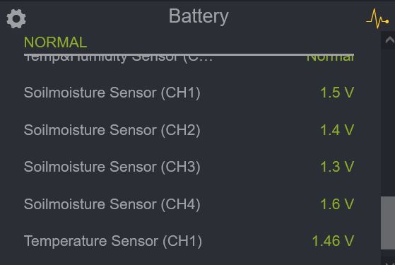

Verfasst: 25 Mai 2023, 13:37
wenn Du in Deinem Ecowitt Konto angemeldet bist, solltest Du dem Link folgen können.
Aber trotzdem hier ein kleines Bild ...

Verfasst: 25 Mai 2023, 14:10
von RunMike
Gyvate hat geschrieben: 25 Mai 2023, 13:37 wenn Du in Deinem Ecowitt Konto angemeldet bist, solltest Du dem Link folgen können.
Danke für den Hinweis!
Ich habe keinen Account eröffnet und nutze die Daten bisher nur im "Customized"-Mode via api/webhook.
Ich hoffe, ich nerve nicht mit meinen Fragen, aber wenn man schon mal einen Experten dran hat ... :prayer:
Auffällig für mich ist die Tatsache, dass die vier Feuchtesensoren eine breite Streuung der Spannungswerte von 1.3V bis 1.6V aufweisen. Hätte ich jetzt so nicht erwartet. Wenn nicht der Sonderfall eintritt, senden die Sensoren alle ca 70 Sekunden. Bei gleichem Batterie-Typ und etwa gleichem Start-Datum müssten die alle einen ähnlichen SoH aufweisen. Hatten die Sensoren unterschiedliche Start-Bedingungen?
Mike
Re: Fragen zum Feuchte-Sensor WH51 / DP100
Verfasst: 25 Mai 2023, 14:14
wie gesagt - es gab bereits einmal einen Batteriewechsel, aber nicht gleichzeitig für alle, sondern immer nur bei dem, bei dem es nötig wurde. Ausserdem gingen nicht alle vier gleichzeitig "an den Start". Daher haben die jetzt möglicherweise Batterien von unterschiedlichen Chargen, die ja auch einen unterschiedlichen "Start-"Ladezustand aufweisen können.
