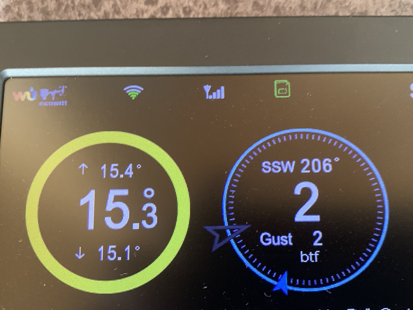

Ich habe eine neue SD-Karte (SDHC) gekauft und mit FAT32 formatiert.Gyvate hat geschrieben: 22 Sep 2023, 15:55 Reinstecken bis die Karte einrastet. Alles andere geht von selbst.
Bin-Datei auf die SD-Karte kopiert.
Karte in die Konsole eingelegt. (siehe Bild). Und gewartet und gewartet, dass etwas passiert, leider passiert überhaupt nichts.
Ich weiß nicht, was ich jetzt tun soll.
Also jede Hilfe ist wieder sehr willkommen.

welche Datei befindet sich im Rootverzeichnis (also simpel gesagt direkt auf) der Karte ?
user.bin ? Nicht etwa die user_1.9.1.zip ? Es muss "user.bin" sein !!
Ist sie noch da oder verschwunden ?
(Wenn verschwunden, kann man natürlich nicht mehr sagen, ob sie jewals wirklich da war ...)
was sagt denn die About-Seite der Konsole bzgl. Firmware ? (4 x Zahnrad --> Abot [Display] ?
Am Besten ein Foto ...
Die Karte ist wohl richtig eingesteckt - das Kartensymbol auf dem Konsolenbildschirm ist sichtbar und grün.
