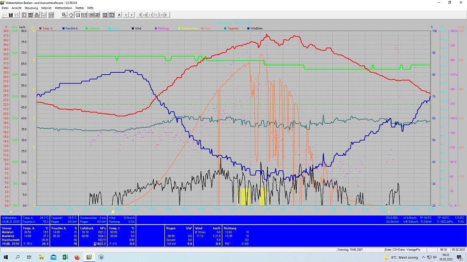

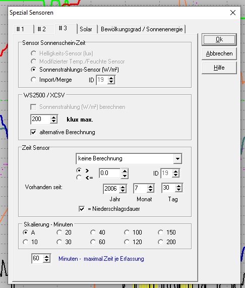

die Konvertierung ist durch. Allerdings berechnet WsWin bei den alten Daten jetzt deutlich zu wenig Sonnenschein. Im Oktober gab es einen Tag, an dem die Helligkeitskurve einem nahezu blanken Himmel und ungestörten Sonnenschein entspricht. Dennoch wurde kein einziges Mal die Schwelle zum Sonnenschein erreicht. Unter Spezial Sensoren habe ich schon geschaut, ob man dort etwas einstellen kann. Die Optionen klingen allerdings nicht wirklich danach.
Erst ab 31.01.2022, wo die Daten der Vantage zur Verfügung stehen, stimmen auch die Sonnenscheinzeiten. Kann es sein, dass die aus den Lux-Werten berechneten W/m² zu gering sind? Bevor ich die WS2500-Daten exportiert habe, hatte ich auch noch mal geschaut, die Sonnenstandskorrektur war aktiv.

Ich habe jetzt experimentell in 2 der CSV-Dateien die Spalte der Sonnenscheindauer gelöscht, die entsprechende DAT-Datei gelöscht und WsWin neu gestartet. Erwartungsgemäß hatte WsWin für den gelöschten Monat kein Daten mehr. Daher die editierte CSV importiert, so das WsWin die Sonnenscheindauer neu berechnen muss. Das Ergebnis ist ernüchternd. Die neu berechnete Sonnenscheindauer entspricht genau der aus den CSV-Dateien importierten. Am 30.10.2021 gibt es trotz nahezu idealer Helligkeitskurve noch immer nicht eine Sonnenschein-Minute.

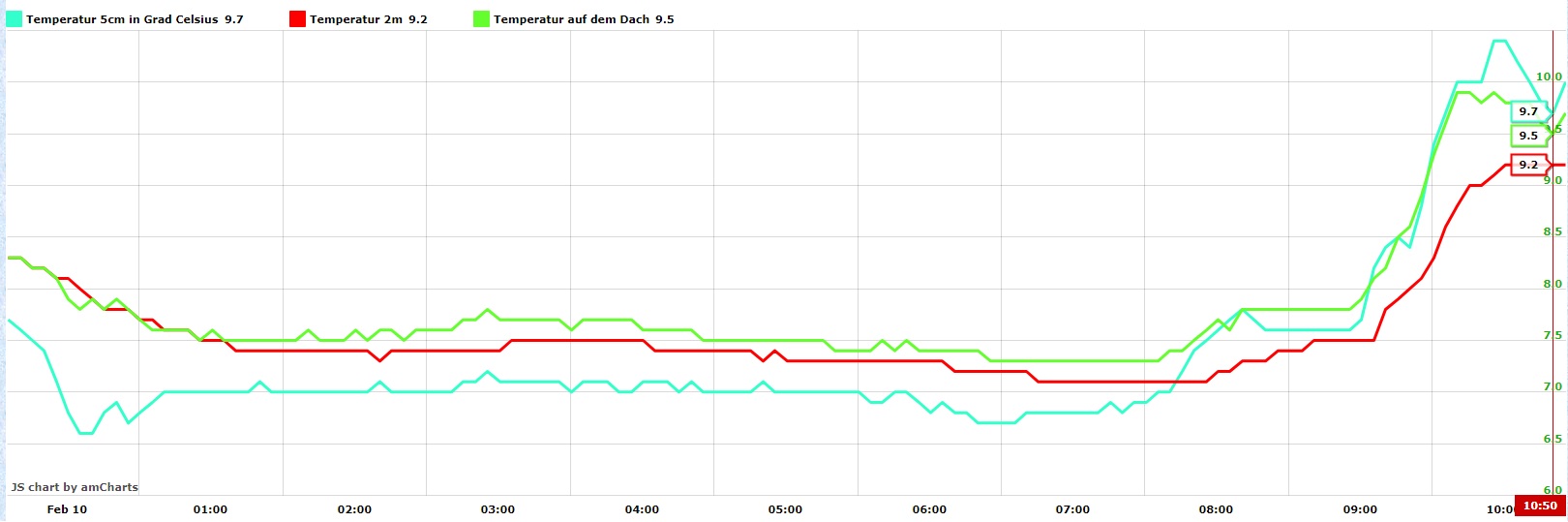

Hallo allerseits,
die neuen Sensoren, der Dachtemperatursensor und der 5cm Sensor (Beschreibung hier zu finden) machen sich bestens. Auch wenn sie sehr luftig montiert sind, sieht man den Einfluss der Sonne derzeit sehr gut. Während der aktiv belüftete 2m Sensor bei 9,3°C liegt, bringt es der Dachsensor auf 9,9°C und der 5cm Sensor sogar auf 10,5°C. Nachts gleichen sich die Sensoren sehr gut an. Lediglich der 5cm Sensor ist immer etwas kühler als der 2m oder der Dachsensor, was ich auf den kühlen Boden zurück führe. Als nächstes will ich meine Webcam an gehen. Die soll gegen einen Pi4 mit dem schon etwas veralteten PiCam V2 Kameramodul ausgetauscht werden. Genaueres dazu werde ich im WebcamForum nieder schreiben.
