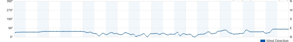

Bezgl. Windsensor:
ich lasse mir die Messwerte ja auf meinen webspace senden, dort speichere ich alle Windwerte über 10 Minuten und bilde daraus dann den Mittelwert und gebe diesen dann als Windgeschwindigkeit aus, da die Station ja dies leider nicht kann und immer den aktuell gemessenen Wind der letzten 16 Sekunden nur ausgibt.
Selbiges mache ich mit den Windböen, ich speichere alle Böen über 10 Minuten und gebe immer die höchste Böe innerhalb dieser 10 Minuten als Windböe aus.
Außerdem mittele ich die Windrichtung per Vektorrechnung über 10 Minuten und gebe ebenso bei der Windrichtung den Mittelwert über 10 Minuten aus, das macht die Windrichtungsgrafik etwas "glatter" (siehe angehängte Grafik) wobei man das glaube ich nicht unbedingt benötigen würde, denn wenn der Windrichtungsmesser gut aufgestellt ist, d.h. frei von irgenwelchen Verwirbelungen, dann zeigt dieser eigendlich ohne viel "Geflatter" die Windrichtung an, da der Sensor leicht mechanisch gedämpft ist (was ich als sehr positiv empfinde, denn andere Stationen haben solch eine mechanische Dämpfung nicht).
