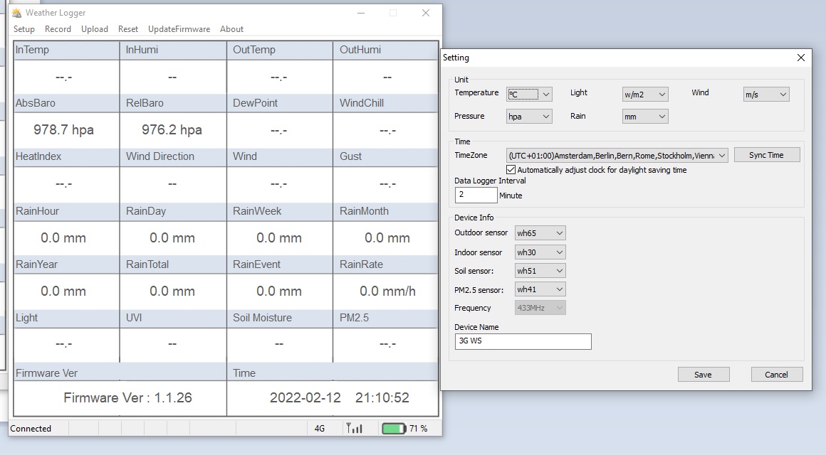

So, mein Projekt ist etwas eingeschlafen, weil auch andere Sachen wichtig sind.
Aber jetzt bin ich grad am Weitermachen. Und es gibt noch einige Probleme.
Ich habe ja zwei Baustellen.
Die erste ist meine externe Station mit dem Gateway WS6006.
Ich bin zumindest schon mal so weit, dass das Gerät Daten übers Mobilnetz auf den Ecowitt-Server sendet.
Allerdings hab ich es bis jetzt nicht geschafft, den WH65 oder sonstige Sensoren einzubinden.
Sie werden von der WS6006 nicht erkannt.
Ich vermute nun, dass ich von Ecowitt eine Konsole mit der Übertragungsfrequenz von 433 anstatt 868 MHz bekommen hab.
Zumindest wird mir in der Software Weather Logger bei den Sensor-Einstellungen die Funkfrequenz 433 MHz angezeigt. Dieses Feld ist nicht änderbar.
Jedenfalls werden mir nur der Luftdruck und der Batteriestatus des Gateways angezeigt, sonst nichts.
Dabei müsste doch zumindest die Innentemperatur (interner Sensor des WS6006) angezeigt werden - oder?
https://www.ecowitt.net/home/index?id=76013
Alois

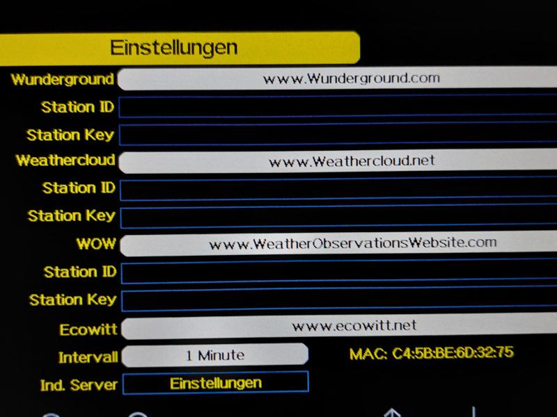

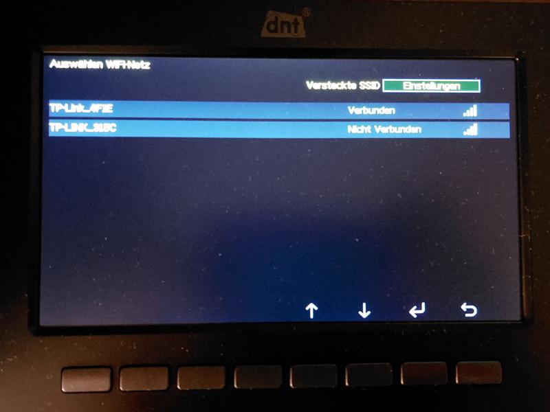

Die zweite Baustelle:
Meine dnt weatherscreen pro Konsole.
Da hab ich es erst soweit geschafft, dass eine Verbindung zwischen dem WLAN-Router und der Konsole besteht.
Aber dann steh ich vor verschlossenem Tor.
Vielleicht kann mir da bitte auch jemand weiterhelfen.
Die Frage ist: Wie bzw. wo finde ich nun die Konsole?
Sorry, aber Netzwerk-Technik ist überhaupt nicht meins.
LG, Alois

update zu meiner dnt-Station in meiner Wohnung.
Hier hab ich jetzt die Verbindung geschafft. Der Fehler lag daran, dass ich die Mac-Adresse meiner Konsole auf dem ecowitt-Server noch nicht eingetragen hatte.
