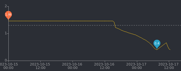

Anfangs Oktober 2022 habe ich den WN34-L bestellt und direkt im Badesee installiert.
am 16.10.2023 ist dann die Batteriespannung von 1,46v innerhalb von 19 Stunden auf 0,45v abgesunken: Da die Badesaison vorbei war beeilte ich mich nicht mit dem Batterietauschund tat dies erst vor kurzem.
Nun ist es aber so, dass der Sensor die neue Batterie innert 12-15 Stunden "leersaugt"...
Den Sensor habe ich geöffnet, - keine Wasserspuren drinnen, absolut sauber, sowie Batterien mehrfach getauscht.
Das Ganze ohne Ergebnis!
Hat jemand von Euch ähnliche Erfahrungen???

Auch wenn die Garantiezeit längst vorbei ist, würde ich an Deiner Stelle Deine Beobachtungen mal dem Ecowitt-Support (support@ecowitt.com) mitteilen und um eine Stellungnahme und/oder Lösungsvorschläge bitten.olli hat geschrieben: 22 Mär 2024, 09:34 Anfangs Oktober 2022 habe ich den WN34-L bestellt und direkt im Badesee installiert.
Vielleicht bieten sie Dir ja sogar aus Kulanz ein Ersatzgerät an oder haben eine andere Lösung parat.

Danke für die gute Idee! Habe ich nun gemacht und werde das Resultat hier posten!Gyvate hat geschrieben: 22 Mär 2024, 10:54Auch wenn die Garantiezeit längst vorbei ist, würde ich an Deiner Stelle Deine Beobachtungen mal dem Ecowitt-Support (support@ecowitt.com) mitteilen und um eine Stellungnahme und/oder Lösungsvorschläge bitten.olli hat geschrieben: 22 Mär 2024, 09:34 Anfangs Oktober 2022 habe ich den WN34-L bestellt und direkt im Badesee installiert.

Ecowitt hat geantwortet:Gyvate hat geschrieben: 22 Mär 2024, 10:54Auch wenn die Garantiezeit längst vorbei ist, würde ich an Deiner Stelle Deine Beobachtungen mal dem Ecowitt-Support (support@ecowitt.com) mitteilen und um eine Stellungnahme und/oder Lösungsvorschläge bitten.olli hat geschrieben: 22 Mär 2024, 09:34 Anfangs Oktober 2022 habe ich den WN34-L bestellt und direkt im Badesee installiert.
Vielleicht bieten sie Dir ja sogar aus Kulanz ein Ersatzgerät an oder haben eine andere Lösung parat.![]()
und weiter:If the sensor is clean and dry inside, then it can be component failure: the sensor has a booster regulator, it is possible that the sensor can be damaged due to this booster.
So wie es scheint ersetzen sie das TeilCan you provide your order number and we will try to ship you a replacement.
Have a nice day.
