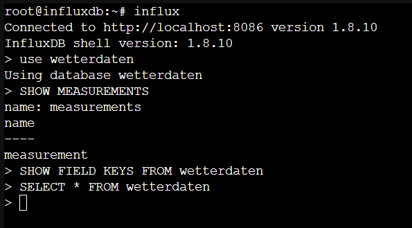

Re: FOSHKplugin
Das sind meine ersten Versuche mit influxdb. Habe das so verstanden, dass ich "nur" die database anlege. Beim Schreiben der Daten sollen dann die Felder entsprechend automatisch angelegt werden.

Die URL ist korrekt - es wird die Datenbank (mit dem @) auf dem Zielserver referenziert.
Es gibt eine OK-Meldung, daher sollten die Daten tatsächlich in die angegebene DB geschrieben werden.
Woraus schließt Du, dass die Daten nicht geschrieben werden?

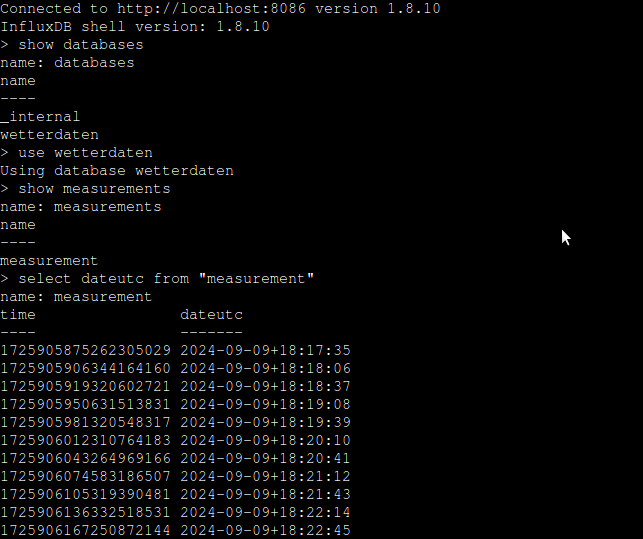

Bezugnehmend auf Post #326:
Daher gab es auch OK-Meldungen und keine Fehler im Log.
Erklaerung:
Eine Datenbankabfrage darf sich nicht auf die Datenbank selbst (hier: wetterdaten) sondern auf die jeweilige Tabelle (hier: measurement) beziehen.
Somit heisst die Abfrage dann nicht
sondern
Der Name der Tabelle (measurement) muss in doppelten Hochkommas angegeben werden.
Dann werden hier die Daten korrekt ausgegeben:
Achja, FOSHKplugin erzeugt die Influx-Datenbank selbst - sie muss nicht manuell erstellt werden.
Siehe dazu auch das entsprechende Rezept mit Konfigurationsvorlage (Forward-Definition).
Gruss, Oliver
