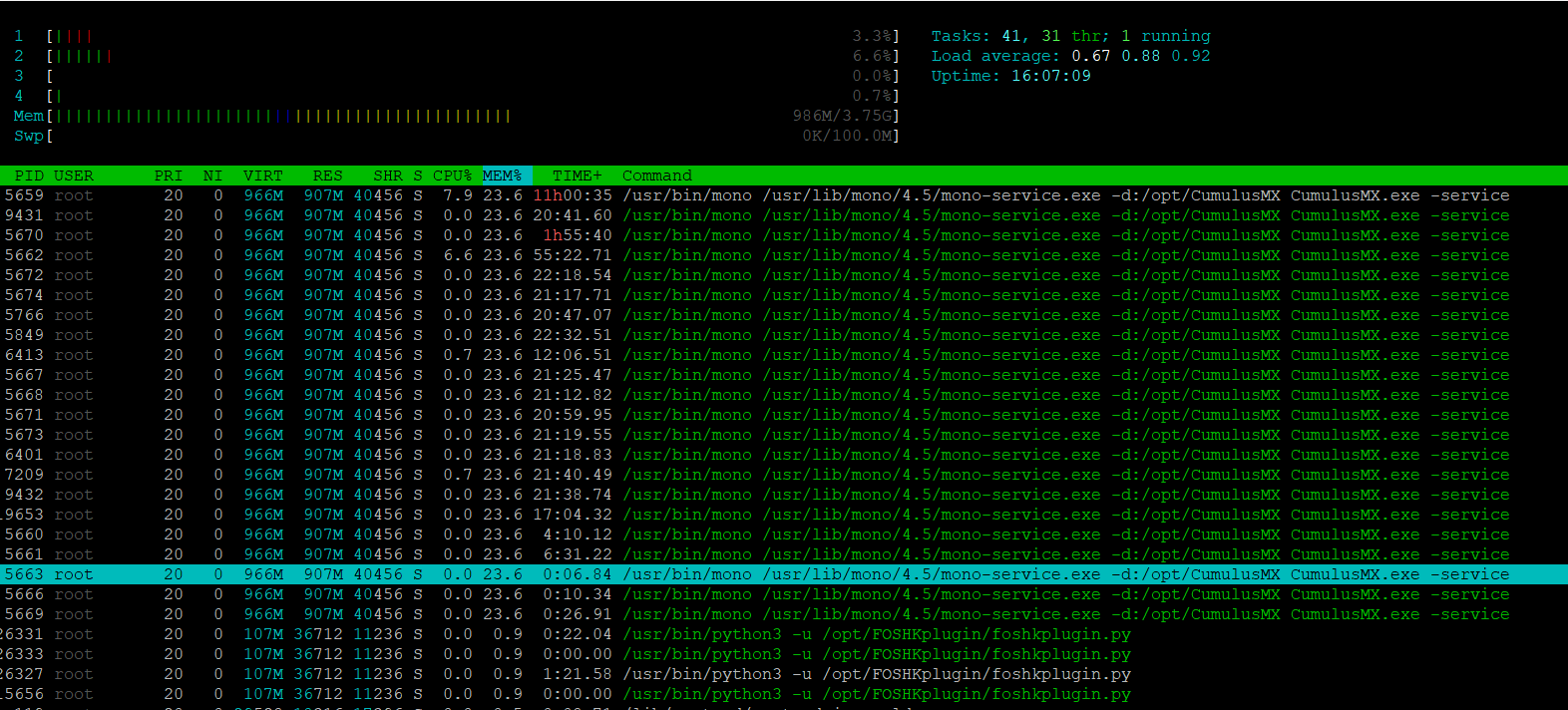

olicat hat geschrieben: 19 Aug 2023, 08:11 offenbar sind die im htop angezeigten mono's nicht wirklich Instanzen, sondern Threads. Aber die Anzahl wächst. Im letzten Bild zähle ich schon 22 (oder so) - auf jeden Fall mehr als die 15 im Bild von gestern Abend.
Das heißt dann aber auch, dass die zusätzliche Zeile (die müsste unter Service eingetragen werden) nichts bringen dürfte.
Die Zeile mit dem wc -l gibt weiterhin 1 aus?
Eine wachsende Anzahl von Threads bedeutet, dass CMX irgendwelche Aufgaben turnusmäßig ausführt, die aber nicht fertig werden.
Fällt Dir in diesem Zusammenhang etwas ein?
Die Anzahl Threads werden mehr, jetzt bei 23. CumulusMX läuft jetzt knapp 12 Std., werde ich auf jeden Fall weiter beobachten.
Die Zeile mit dem wc -l gibt weiterhin nur eine 1 aus.
Auch im Debug-Modus von CumulusMX finde ich nichts aussergwöhnliches.
Aktuell ist CumulusMX schon, Cumulus MX v:3.26.0, b:3248

ich habe da einen Verdacht ....
Zwei Fragen:
- wie sieht der aktuelle Speicherverbrauch von mono aus ?
- gibt es mehrere cumulusutils.exe Instanzen, die nicht zum Abschluss kommen ?
(mal die jeweiligen CUtils Logs untersuchen, ob dort jeweils ein geordnetes Beenden dokumentiert ist)
ins besondere Aufrufe mit der Option "Website" (was ist denn das Datum der letzten Website-Erstellungen im CUtils-Interface ?)

Der aktuelle Speicherverbauch:
CUtils Logs habe ich gerade aktiviert und mit Option Website laufen gelassen.
Hab mal die Log angehängt, ich sehe keine Probleme:

Jetzt habe ich die Sache mal ein paar Tage beobachtet.
Bei CUtils habe ich keine Unregelmäßigkeiten beobachen können, alle 10 Minuten wird ein Logfile geschrieben.
Anschl. wurde in HTOP der Speicher wieder freigegeben.
Bei CumulusMX jedoch erhöhte sich der Speicherbedarf immer weiter.
Um 17:30 Uhr wurde bei HTOP weiterhin 22 Task mit einem
VIRT Speicher von 2121M und bei RES 2064M angezeigt.

Um den Thread zum Abschluss zu bringen.
Mein neuer Raspi mit identischer Konfiguration verhält sich ganz anders als meine Raspi Pi400.
Der neue Raspi gibt den reservierten Speicher für CumulusMX immer wieder frei und pendelt zwischen 143 und 153 MB.
