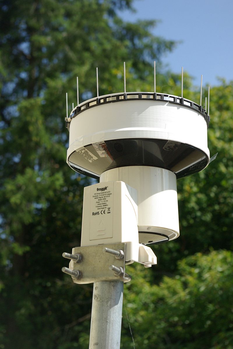

ich habe mir das seinerzeit bei www.3d-printdesign.de "bauen" lassen
https://3d-printdesign.de/produkt/3d-dr ... 52f3c22ed6
benötigte Werte:
3D Druckverfahren: FDM_FFF • Schichthöhe: 0.20mm
• Innenfüllung: 25%
• Dateiname: WS40HigherWall.stl
• 3D Druck Material: PLA • Weiß
• 3D Modell: 62c03324401f9_34220d9d26cdb42914e3f64db25cee6a.obj
• Datei Maßeinheit: mm
• Modellmaße (L*W*H in cm): ×1 (18.7 × 18.7 × 6 cm)
ca. 30 EUR
Ergebnis:
WH40HigherWall.zip
(56.06 KiB) 106-mal heruntergeladen

...und diese Randerhöhung für den WH40 war mal ein Blumentopf.

nette Idee - aber der Durchmesser ist jetzt größer, da die Wände nicht senkrecht sind. Das wird dann ohne Anpassung der Kalibrierung zu erhöhten Werten führen.
Der normale Kalibrierungsfaktor für den WH40 (wegen Rundung Zoll -> mm) beträgt 1,02.
Jetzt muss man die alte FLäche ((Durchmesser des Trichters)2 x π )/4 (ohne Aufsatz) durch die neue, größere Fläche ((Durchmesser am Aufsatzende)2 x π)/4 dividieren und das Ergebnis mit 1,02 multiplizieren. Dann sollte es stimmen.
Beim Druckaufsatz, der senkrecht ist, wird diese Korrektur nicht benötigt.
Aber, wenn das berücksichtigt wird, ist das sicherlich die billigere Lösung.

Also auf dem Foto sieht der Aufsatz mMn sehr übertrieben aus vom Durchmesser her.
Der Innendurchmesser mit Aufsatz beträgt 186 mm.
Aber der Innendurchmesser vom Originaltrichter fehlt mir.
Aber Ecowitt ist ja an einem neuen, höheren Trichter dran für den WH40... 8-)
