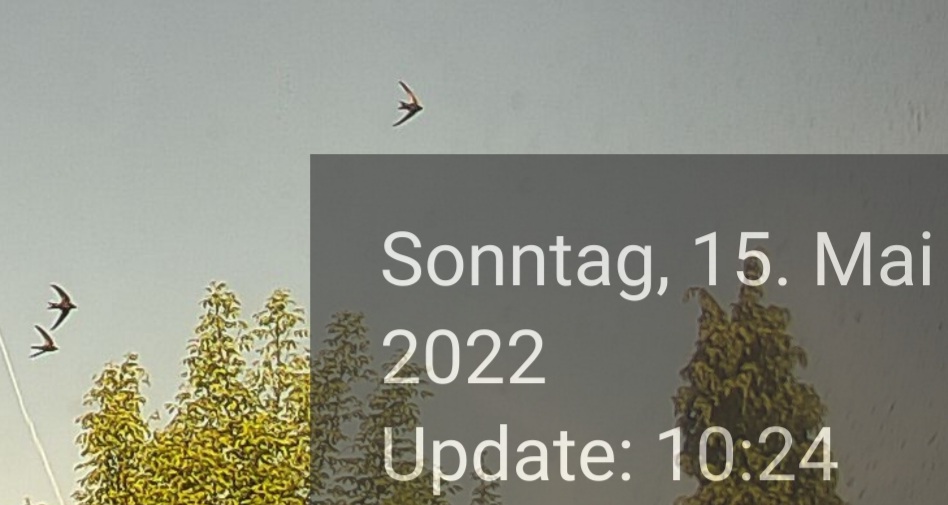

Oh Oh, Fliegerangriff auf Willich.
Mit Grüßen,
Re: Messwerte im Webcambild
#40
Hallo Wilfried,
im Webcam Bild müssten Windgeschwindigkeit
und Momentan getauscht werden.
Ich wünsche noch einen schönen Sonntag!
Webcam Willich.PNG (138.67 KiB) 4855 mal betrachtet
