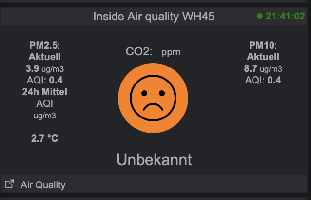

Danke, jetzt ist es fast perfekt, aber irgendwas stimmt mit der Auswertung noch nicht
https://wetter.nidhoegger.eu/index.php? ... its=metric
Bildschirmfoto 2024-02-29 um 21.42.10.png (48.82 KiB) 3909 mal betrachtet

PWSDashboard kann natuerlich nur anzeigen, was auch da ist (also geliefert wurde).
Dir fehlt neben der Luftfeuchte auch beide AQI und die 24h Mittelwerte sowie CO2 überhaupt. Auf diese Werte des WH45 nimmt der Block Bezug.
Du koenntest natuerlich zur Probe mal das Script veraendern:
echo "${instr}${pm2string}${pm1string}${tempstring}${humiditystring}"
echo "${instr}${pm2string}${pm1string}${tempstring}${humiditystring}&humi_co2=80&pm25_24h_co2=5.3&pm10_24h_co2=4.8&co2=350&co2_24h=350"
Das sind jetzt natuerlich nur Phantasiewerte. So koenntest Du aber zumindest erkennen, wie der Block eigentlich aussehen sollte.
Also vielleicht doch einen WH41 emulieren?

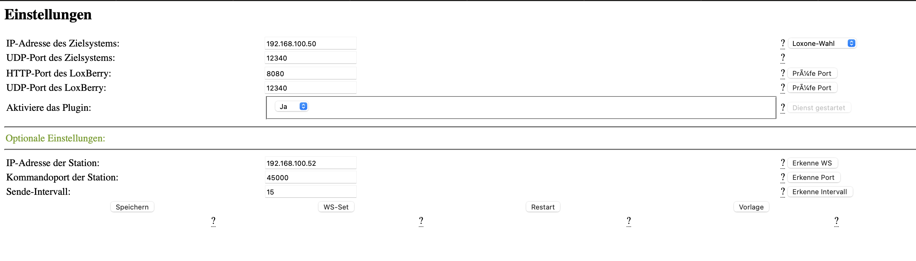

ich muss dich noch mal nerven, mein Loxberry ist abgesegelt, ich musste neu installieren, nach der Installation des Plugin sieht das ganze jetzt so aus
Bildschirmfoto 2024-03-06 um 19.30.19.png (172.88 KiB) 3853 mal betrachtet
ich finde aber keinen Fehler :( das Plugin funktioniert, muß also ein Fehler im webfrontend sein, da sind aber so wie es aussieht auch alle Dateien vorhanden :roll:
Re: FOSHKplugin
Verfasst: 06 Mär 2024, 19:38
Du hast den LoxBerry komplett neu installiert? Welche Version?
Und welche Version von FOSHKplugin hast Du dann als Plugin installiert?
Wie sieht denn der Rest der LoxBerry-Installation aus? Betrifft das nur FOSHKplugin?

Verfasst: 06 Mär 2024, 20:08
von Mittelhesse

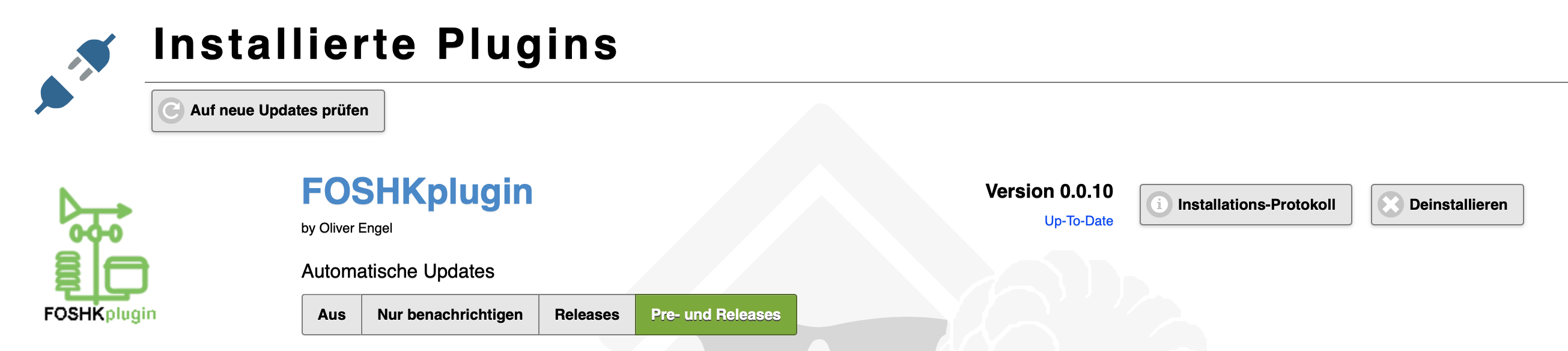

Loxberry die neue offizielle Version 3.0.0.6
ja ich nutze ihn zusammen mit der Loxone
es betrifft nur das FOSHKPlugin in der version 0.0.10
Bildschirmfoto 2024-03-06 um 20.05.56.png (159.83 KiB) 3851 mal betrachtet
der alte Loxberry kam von der zweier Version per Upgrade, da sah es normal aus.
ich habe schon mal geschaut ob die XML im Web Verzeichnis ist, war sie nicht, habe sie aus einem Backup rüber kopiert und mit den rechten 755 versehen

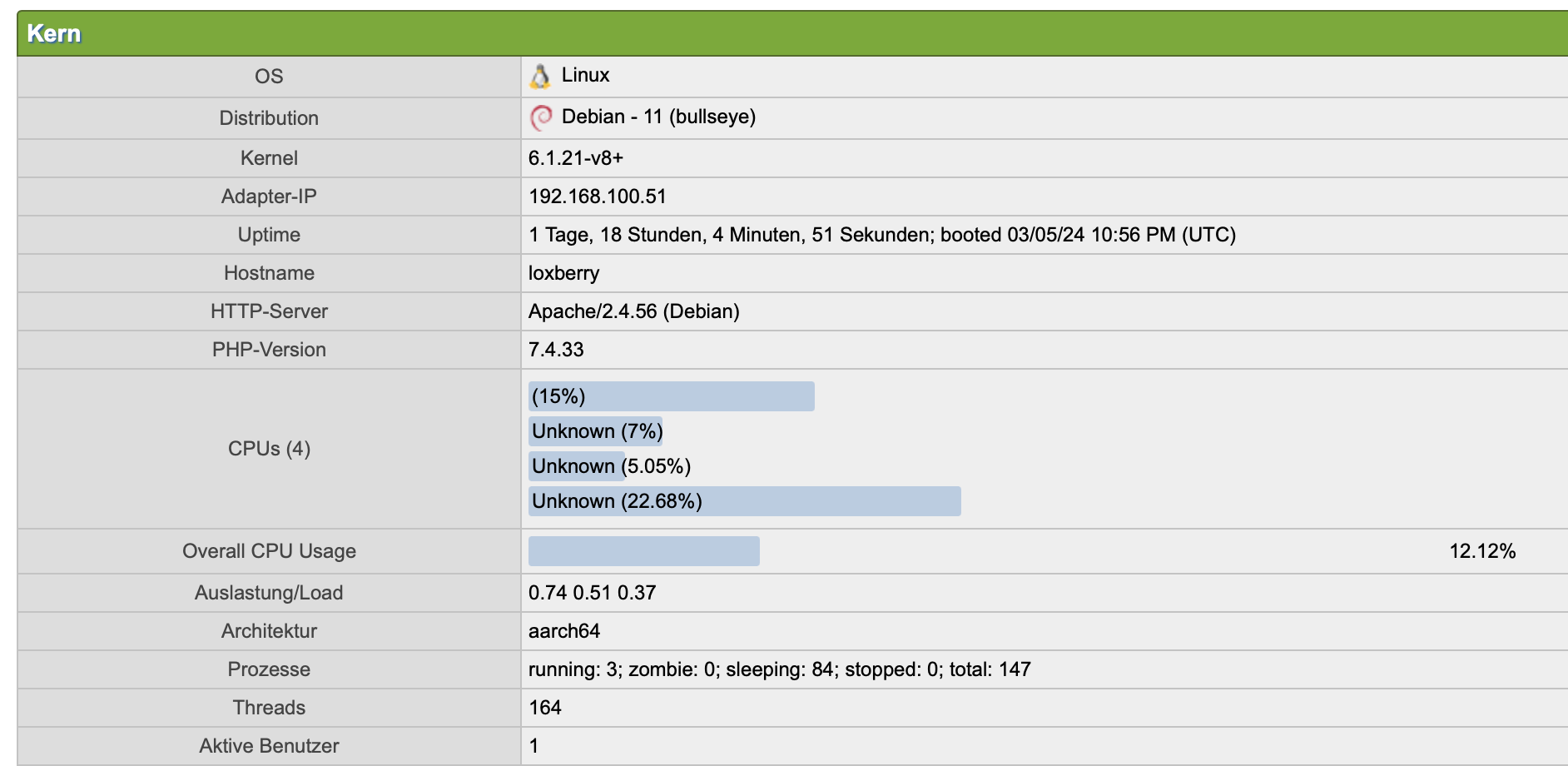

ja ist eine Dietpi installation nach Anleitung der Loxberry Homepage,
Der Loxberry läuft soweit fehlerfrei, die anderen Plugins sehen auch normal aus, deswegen bin ich ja so verwirrt.
die von dir genannten Dateien sind vorhanden, das FOSHKPlugin funktioniert ja auch, sieht halt nur seltsam aus.

Hardware Info
Bildschirmfoto 2024-03-07 um 18.01.02.png (158.7 KiB) 3823 mal betrachtet
