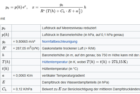

Ist eigentlich bekannt, welche Formel Ecowitt und Davis verwenden? Laut Wikipedia (https://de.wikipedia.org/wiki/Barometri ... sh%C3%B6he) gibt es ja hier durchaus international verschiedene Ansätze. Zum DWD (mit dessen Stationen wir uns vermutlich meistens vergleichen) steht dort:
Die vom Deutschen Wetterdienst empfohlene Reduktionsformel entspricht der Variante mit konstantem Temperaturverlauf. Aus der auf Standorthöhe gemessenen Temperatur wird mit Hilfe des Standard-Temperaturgradienten die Temperatur auf halber Standorthöhe geschätzt. Die Luftfeuchte findet Berücksichtigung durch Übergang zur entsprechenden virtuellen Temperatur.

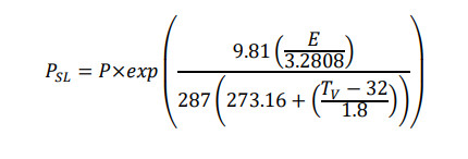

Die von Ecowitt verwendete Formel ist mit einem Beispiel in °F in meinem englischsprachigen WiKi hinterlegt:
https://meshka.eu/Ecowitt/dokuwiki/doku ... _barometer
ursprünglich wollten wir diese Formel verwenden:
Aber es wäre zu aufwändig geworden, die Temperatur von vor 12 Stunden vorzuhalten und regelmässig zu aktualisieren. Daher hat man den virtuellen Temperturansatz gewählt, den wohl auch der DWD verwendet.
Im Ergebnis geben sich die Formeln kaum etwas - und wenn mann die Spezifikation des Drucksensors betrachtet (Herstellerangabe +/- 5 hPa) und die Rechenergebnisunterschiede im Bereich von +/- 0.2-0.5 hPa liegen, braucht man sich darüber m.E. auch nicht wirklich Gedanken zu machen.

Gyvate hat geschrieben: 02 Jan 2025, 10:36 Die von Ecowitt verwendete Formel ist mit einem Beispiel in °F in meinem englischsprachigen WiKi hinterlegt:
Danke für die Info! Das hatte ich im Wiki ganz am Schluss tatsächlich überlesen. Ohne dass ich jetzt Celsius und Fahrenheit auseinander gefummelt habe, sieht die Formel tatsächlich sehr ähnlich aus:
Laut Deinem Wiki von Ecowitt verwendet:
Laut Wikipedia vom DWD verwendet:
die Formel ist es sicher nicht, denn woher soll denn die Konsole die Temperatur auf Meereshöhe kennen ...
Die wird im Onlinerechner geschätzt: "Temperaturschätzung: Temperatur auf Meereshöhe = Temperatur + Temperaturgradient * Höhe". Und beim DWD ebenfalls geschätzt: "...wird mit Hilfe des Standard-Temperaturgradienten die Temperatur auf halber Standorthöhe geschätzt."

Da Ecowitt anscheinend die gleiche Formel wie der DWD verwendet, werde ich die "DWD-Formel" bei mir implementieren.

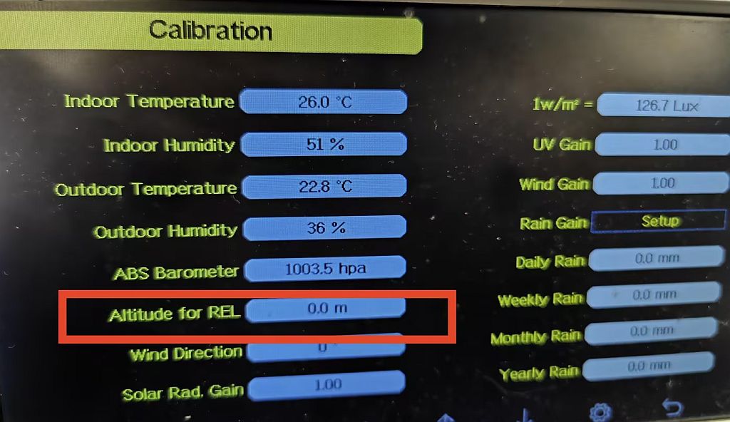

So, die neue Firmware V2.0.0 läuft seit gestern auch auf meiner HP2550. Im Menü der Konsole wurde das "Host Firmware Upgrade" bei "Check firmware" noch nicht angeboten, daher Update über SD-Karte.
Es fällt auf, dass "Altitude for REL" im Menü Kalibrierung noch nicht in Deutsche übersetzt ist.
Nach Angabe meiner Stationshöhe zeigt der automatisch ermittelte rel. Luftdruckwert nur eine Abweichung von 0,2 hPa von meinem vorher manuell eingestellten Wert. Das klingt erstmal gut...

Dirk27 hat geschrieben: 08 Jan 2025, 10:37 Nach Angabe meiner Stationshöhe zeigt der automatisch ermittelte rel. Luftdruckwert nur eine Abweichung von 0,2 hPa von meinem vorher manuell eingestellten Wert. Das klingt erstmal gut...
was vorher angezeigt wurde ist nicht wirklich ein Maßstab - dazu müsste man die bei der damaligen Berechnung vorherrschende Temperatur, Luftfeuchte und virtuelle Luftschichttemperatur kennen, um das als Vergleich (gut, schlecht, richtig, falsch etc.) hinnehmen zu können.
