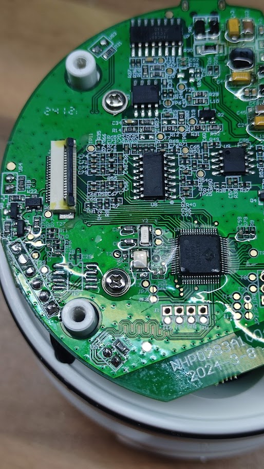

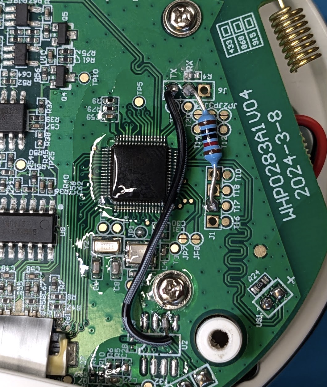

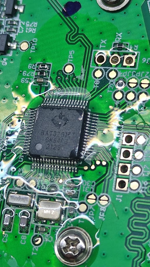

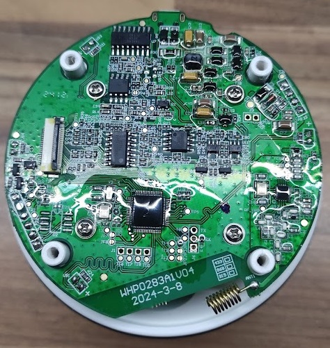

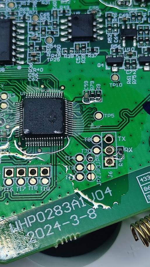

Im WS85 ist statt dem STM32L151 ein BAT32G157 Microcontroller verbaut. Der RF Chips ist wohl der gleiche geblieben, auch sonst hat sich am Layout im Vergleich zum WS90 nicht viel geändert. In der Stromversorgung finden sich jetzt ein paar Tantalkondensatoren und die Leitungen zu den Ultraschalltransducern sind impedanzangepasst. RX und TX sind inzwischen sogar beschriftet, ein RS485 Wandler ist auch wieder möglich und unter der dreieckigen Befestigung ist ein Silikonstopfen, wahrscheinlich zur Kabeldurchführung.

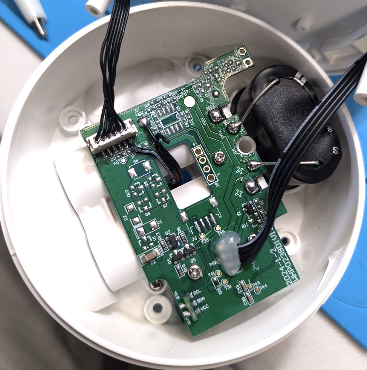

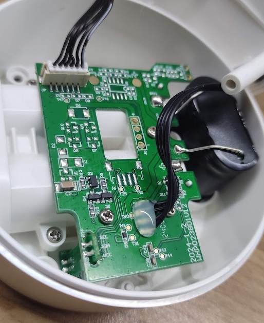

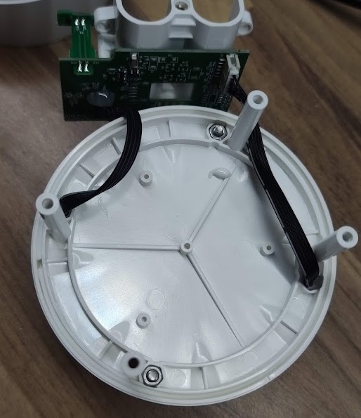

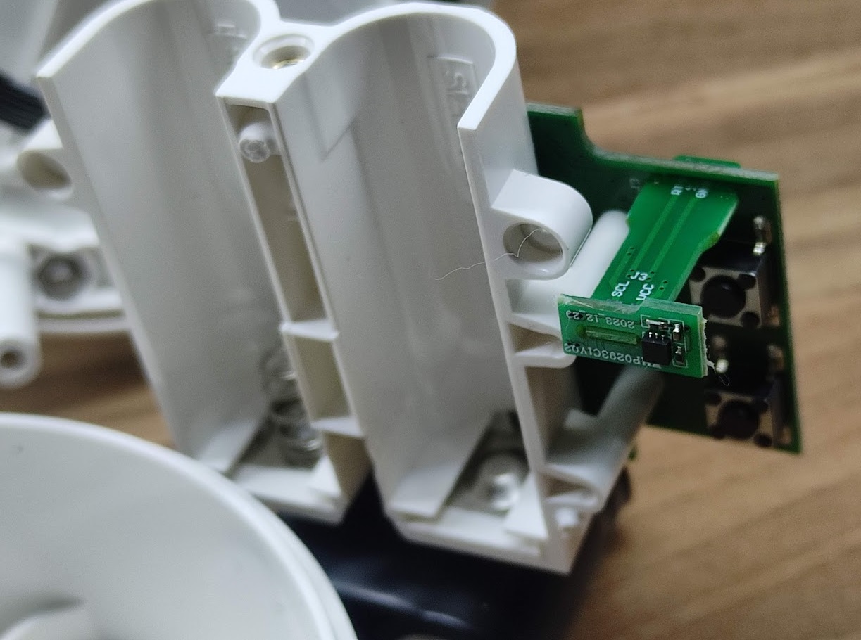

Hier noch ein paar Bilder vom Unterteil. Heizung ist nicht verbaut. Auf der abgestellten Platine ist ein GXTS04 I2C Temperaturfühler der mit Wärmeleitpad gegen die Gehäuseunterseite gedrückt wird.
UART läuft mit 115200 unf bringt ohne Modifikation folgende ausgaben:

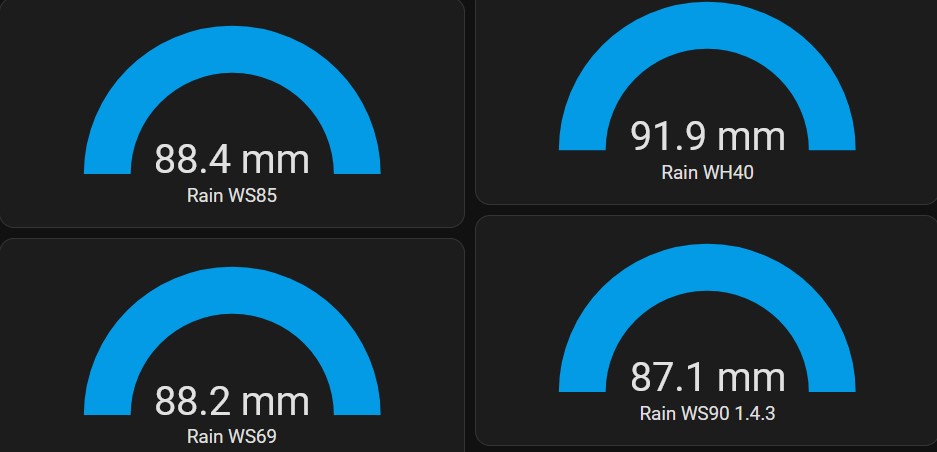

Wir hatten vorgestern hier erhebliche Niederschläge, die bzw. ihre Folgen es dann auch wiederholt in die Tagesschau schafften (Saarland). Ein größeres Regengebiet hatte beschlossen, +/- lokal zu rotieren anstatt weiterzuziehen. Das geschah erst nach 8-10 Stunden.
Jetzt konnte sich der WS85 zeigen, ob und welche Verbesserungen die neue Hardware im WS85 (im Vergleich zum WS90) und auch Firmware zu bieten hatten. Und ich muss sagen, er hat sich recht ordentlich geschlagen.
Mit Firmware 1.07, einer leicht stärker gewölbten Oberfläche, einer Repositionierung der Regen(Wasser)Detektoren und möglicherweise (muss ich erst mal noch überprüfen, nachfragen) auch einer verbesserten Firmware-Kennlinie für die niedrigeren Regenraten sah der Ergebnis folgendermassen aus:
(übrigens in +/- 1 mm - ist auch mögicher Ablesefehler - mit zwei manuellen Regenmessern - es kamen knapp 90 mm [l/m2] innerhalb von 10 Stunden runter - im Bereich 0,6 - 10 mm/h) ich habe jetzt die Kalibrierungsbereiche nochmals nachgebessert - ich bin zunächst mit
1.0/1.0/1.0/1.0/1.0
gestartet - und dann an den ersten beiden Bereichen (Englisch: tiers) etwas gedreht:
0.95/1.10/1.0/1.0/1.0
die Ergebnisse vom Starkregen (eigentlich nicht sooo stark, aber tierisch lange !) haben mich dann zu
1.05/1.13/1.08/1.0/1.0
inspiriert, was sich bei jetzt nach zwei weiteren kleinen Niederschlägen zu bewähren scheint.
Der WS90 brauchte mit FW 1.4.3 stärkere Anpassungen.
Ich habe jetzt meinen WS90 +/- synchron mit meinem WS69 Regenmesser und den WS85 mit meinem WH40.
Und die WH40-Messungen passen gut zu den manuellen Messungen.
WS69-Kalibrierung: 1.0 - WH40-Kalibrierung: 1.02 (wegen Zoll/mm-Umrechnungsfehler)
Sieht erst mal gut aus. Mal sehen, ob es sich bewährt.

das sieht überraschend gut aus.
Mit diesen Differenzen könnte auch ich sehr gut leben. Hier hat der WS90 jedoch meist die Hälfte oder das Doppelte des WH40 ...
Du schreibst, dass für v1.4.3 die Kalibrierwerte des WS90 angepasst wurden, erwähnst aber deren Werte nicht. Oder habe ich das überlesen?

The mod for serial output can be seen in the following image :
- Screenshot 2024-06-24 at 4.14.33 PM.jpg (412.59 KiB) 1658 mal betrachtet
- Screenshot 2024-06-24 at 11.44.37 AM.jpg (370.91 KiB) 1658 mal betrachtet
