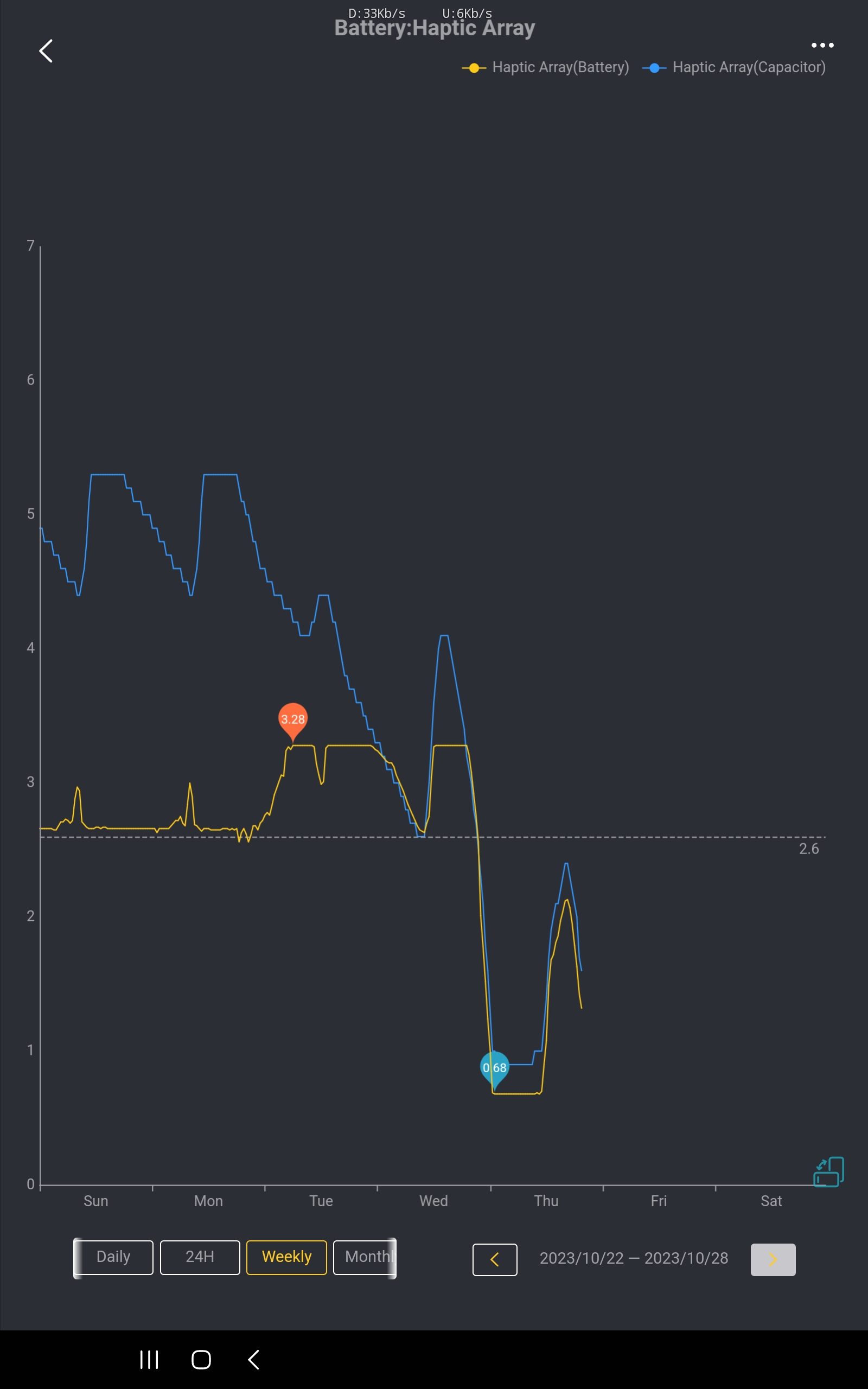

Ich habe jetzt die Ladekurve des Superkondensators mehrere Tage verfolgt. Bis vorgestern wurde er tagsüber immer wieder auf 5,3V aufgeladen, gestern dann aber nur noch auf 4,8V und heute auf 4,6V. Das wirkt auf mich jetzt nicht so, als ob das Netzteil auf den Ladezustand des Superkondensators keinen Effekt hätte.

Unterdessen ist die Ladung des Superkondensators auf 1,4V eingebrochen und die Spannung der Batterien auf 1,06V (gestern Nacht sogar auf 0,68V). Hier gibt die Ecowitt-App eine Warnung aus! Seit ich das Netzteil angeschlossen habe, stimmt hier etwas nicht mehr. Entweder stimmen die Anzeigen nicht, oder es läuft etwas Grundsätzliches schief. Weiß jemand Rat?

Re: Netzteil WS90
