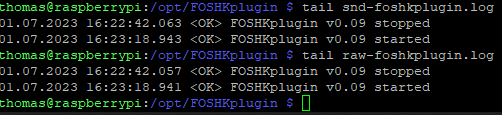

Hallöchen,
neue hardware neue Probleme
Hab auf meinem Raspberry auch mal das Foshkplugin installiert. Leider werden dort keinerlei Einträge in der Raw und snd geschrieben. hat da wer eine Idee ?
Sehe nur das gestartet und gestoppt wurde.
- rasp.png (15.2 KiB) 2872 mal betrachtet

- Beiträge: 4652
Re: FOSHKplugin
passen denn Deine Einträge im Customized Abschnitt Deiner Konsole (oder in WSView Plus) mit den Einträgen in der foshkplugin.conf überein ?
So wie in der Anleitung beschrieben ?
Darf denn Deine Konsole im lokalen Netzwerk an andere Server in LAN senden ?
(oft eine Router-Einstellung) --> unser Wiki unter Ecowitt-Konsolen

Hey
ich war voller Motivation etwas zu schnell unterwegs. Hatte im Ecowitt die falschen Daten stehen. In der RAW und SND stehen nun endlich Einträge.
Nur bekomme ich leider den Raspberry nicht dazu, auf meinen Windows 11 Rechner zu schreiben. Irgendwas unterdrückt den Schreibzugriff. Entweder Windows oder Xampp. Frage mich nur wo ich da noch was einstellen könnte.
Habe bereits Firewall ausgeschaltet und trotzdem wird im angegebenen Verzeichnis nichts geschrieben.
Sorry,aber lieben Dank für die schnelle Antwort.
