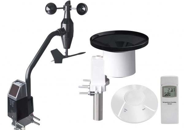

Ich habe diese Kombi:

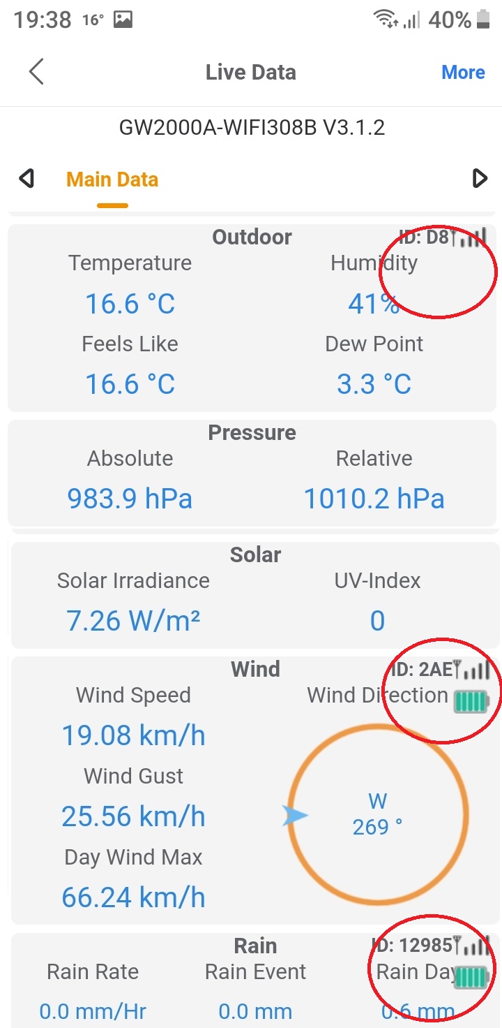

Kannst Du eine Bildschirmkopie der Live-Daten von WS View Plus für Deine Konstellation posten !?

Kann ich machen, wird aber einige Tage dauern, da die Station nicht bei mir zu hause steht, d.h. ich muss extra zu der Station hinfahren um dann mich mit WS-View einzuloggen um dann ein screenshot davon zu machen.

@Gyvate
Screenshot_20240415-193810_WSView Plus.jpg (172.88 KiB) 3905 mal betrachtet

Danke !
wenn die ID des Regenmessers zu einem WH40 gehört, dann werden wohl für die neuere Hardwareversion auch die Batteriedaten übertragen. Die ursprüngliche Version hatte keine bzw. nur Pseudodaten - immer 1.4 Volt.
Es soll übrigens in Kürze eine noch neuere Hardwareversion des WH40 geben, wobei wir noch nicht wissen, ob auch der Trichter verbessert wurde.
Ich werde mal nachfragen bzw. eine Implementierungsanregung für die noch fehlenden (WH31/WH32) geben. Der WS69 hat nur zwei Batteriezustände, normal oder tot.

Also wie gesagt, als Sensoren habe ich die, die oben im Bild abgebildet sind, installiert und das hier sind die Daten die ich per WS-View erhalte.
