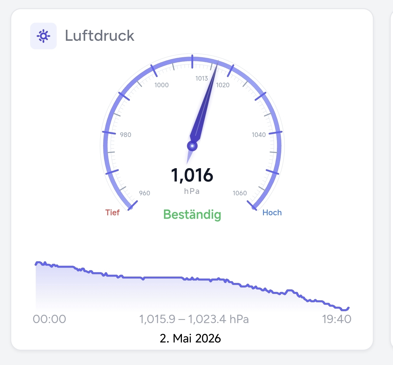

ist der heutige Luftdruckverlauf beständig?
Wie werden die Bezeichnungen steigend, fallend und beständig definiert?
Re: skyvex.org - Deine Wetterdaten immer und überall verfügbar
Verfasst: 02 Mai 2026, 20:25
von strommerm
Rolf hat geschrieben: 02 Mai 2026, 20:07 Hallo,
Wie werden die Bezeichnungen steigend, fallend und beständig definiert?IMG_20260502_195552.jpg
das "Beständig" sagt aktuell nichts über einen Trend aus, sondern definiert aktuell lediglich einen Luftdruckbereich. In dem Fall 1013–1024 │ Beständig
Ich werde aber auch noch versuchen einen Trend mit zu implementieren, damit das Ganze aussagekräftiger ist.
LG,
Michael
