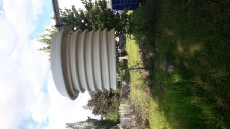

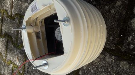

also bei mir führte der von unten blasende Lüfter zu keiner messbaren Erwärmung, liegt aber ggf. auch daran, dass ich den Lüfter frei im Strahlenschutz verbaut habe, d.h. ohne Rohr, somit kann die Luft sehr gut durch die Lammellen des Strahlenschutzes zirkulieren sodass die geringe Abwärme des gedrosselten Lüfters sich sofort mit der Außenluft vermischt und somit zu keiner messbaren Erwärmung führt.
- 20210716_183637a .jpg (28.23 KiB) 2933 mal betrachtet
- 20210716_184855a.jpg (25.51 KiB) 2933 mal betrachtet

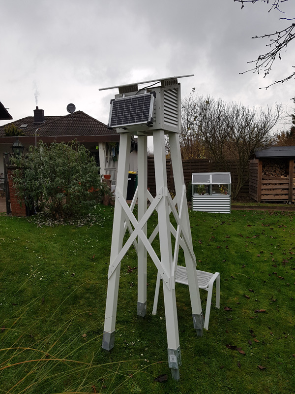

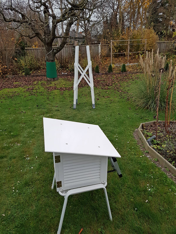

endlich ist es volbracht, die Klimahütte ist im Garten komplett montiert.
Vorher am provisorischen Standort, montiertes Gestellt dahinter: Auf Gestell montiert: Schutz gegen Untermieter: Von der Technik her habe ich es so wie schon beschrieben ausgeführt.
Seit 09.11. stand die Hütte am provisorischen Platz und hat seit dem problemlos funtioniert.
Die Batteriespannung ist nie unter den kritischen Wert abgesunken, um Tiefentladung zu vermeiden.
Selbst an solch trüben Tagen wie gestern und heute wird immer etwas geladen. Jedenfalls lt. Ladeanzeige des Solarreglers. Mal schauen wie es sich dann in den noch trüberen nächsten 4-8 Wochen entwickelt.
Das Solarpanel ist winter-optimiert mit ca. 70° Elevation montiert.
Der Sensorkopf des WH32 sitzt ziemlich genau auf 2m, allerdings wird die Luft ja von unten eingesogen, dort ist die Unterkante der Hütte auf 1,9m. Denke mal, das sollte zu verschmerzen sein.
Der Anstrich besteht aus Holzschutz-Grundierung, ein Anstrich mit Vorstreichfarbe weis, und ein Deckanstrich weis hochglänzend. Alle Einzelteile wurden separat lackiert und dann verschraubt. Eine sehr zeitraubende Angelegenheit, da immer 24 h Trockenzeit, also schon mal 2 Tage pro Anstrich für Vorder- und Rückseiten. Aus Platzgründen konnte ich auch nicht alles zeitgleich lackieren, so dass es ca 14 Tage gedauert hat, bis ich alles soweit hatte.
Nun hoffe ich auf ein langes Stationsleben.
LG, Lutz

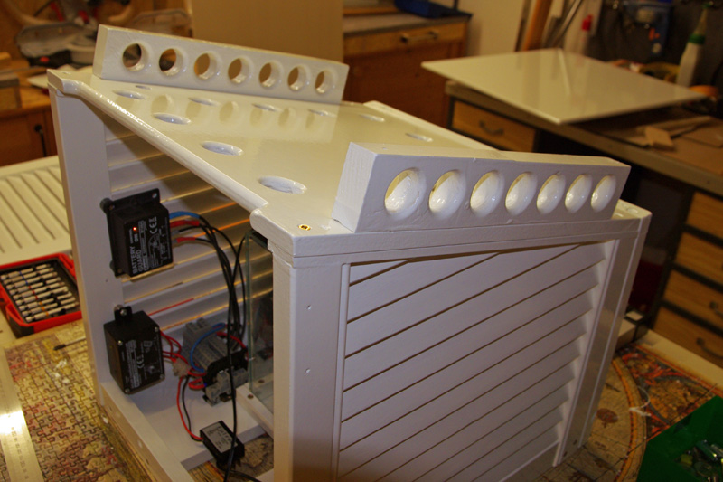

Noch ein Nachtrag zum Detail-Konzept des Innendaches und den Trägern des Außendaches.
Das Außendach ist im Hintergrund zu sehen.
DIe Lüftungs-Bohrungen im Innendach und den Außendach-Trägern sind jeweils D=25 mm, mit gefrästen Abrundungen R=6mm.
Der Regenschutz sollte mit ca. 10 cm Überstand ringsherum ausreichend sein.
