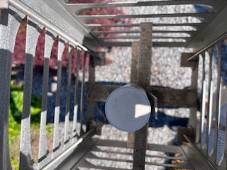

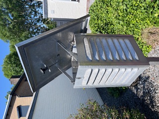

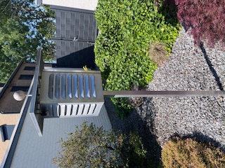

Ein Strahlungsschutzschild (Häuschen; Sonne-und Regenschutz)habe ich mich für das Netatmo Aussenteil schon am Anfang aus Alu gebastelt und hat bis jetzt immer gut funktioniert. Müsste eigentlich auch jetzt funktionieren.

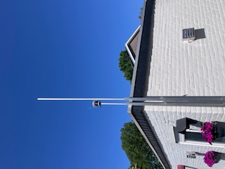

Ich gehe mal davon aus, das die Masten für den Wind und Regenmesser auf den Bilder OK wären sowie auch das Sonnenschutzgehäuse!? Ich denke sowieso das ein 10 Meter Mast nur wenige Nutzer von Wetterstationen installieren können.

Der Mast für den Windsensor sieht erst mal OK aus.
Wenn Dein Schutzgehäuse sich nicht stark aufheizt - gut belüftet scheint es ja zu sein - sollte das auch funktionieren.
