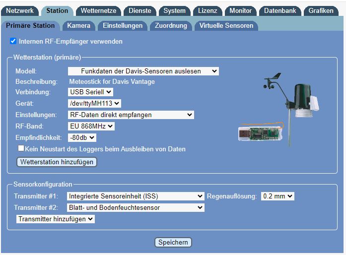

da fällt mir noch was ein. Kann es sein, dass Du die MeteobridgePro nicht ganz richtig konfiguriert hast in Bezug auf Auslesen der Daten?
Ich hänge hier mal einen screenshot an, wie das bei mir aussieht.
- MB.JPG (64.22 KiB) 6997 mal betrachtet

ich habe keine Pro bzw. Pro2 sondern bei mir läuft das auf einem Raspberry Pi 4.
Dementsprechend habe ich die internen RF-Empfänger nicht.
Was mir hier aber aufgefallen ist. Bei Gerät kann ich wählen zwischen MH und MH011.
Bisher war MH eingestellt. Was würde MH011 bedeuten? Sollte ich das einstellen?
Bei mir sieht das so aus:
