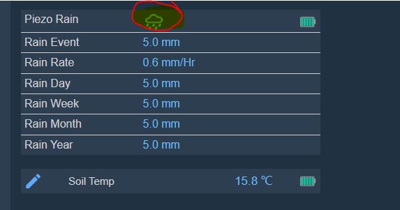

Ich habe schon den neuen Sensor mit dem geneigten Element. ;)
Kannst du mir ggf. Sagen, wie der Name es Signals ist und wie ich dieses im Web Interface des GW2000 finden kann?
Oder ist da dieses Symbol gemeint?
Falls ja, dann wird mir dieses Event nicht in Home Assistent übertragen :(
Die Entität gibt es wohl leider nicht für die Übermittlung nach außen.
Re: Empfindlichkeit Piezo Regensensor WS90
Verfasst: 26 Sep 2024, 12:59
es ist dieses Symbol - nur kennt HA bzw. die Integration möglicherweise diesen Sensorwert nicht. Er heisst piezo_srain srain_piezo im Customized Server String.
