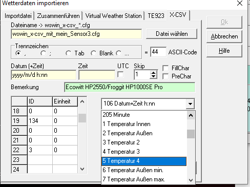

Und den hast du auf welche ID gelegt? Platz ist ja für Temperaturen bei ID15 bis ID18 wenn ich die xsv der 2550 mir anseheharha hat geschrieben: 08 Apr 2021, 11:39 es geht um den Import der Daten per x_csv und da muss die wswin_x-csv???.cfg an die neue Datei mit den zusätzlichen Sensoren angepasst werden. Für einen Zusatzsensor hab ich es hinbekommen und Thomas ja wohl auch.

Re: CSV Export HP1000Se Pro
Bei mir liegt der auf ID23.
Das ist bei mir dann die Zuweisung 3 in WsWin und damit "Temp2".
Ab, ich glaube ID23 ist ja bis qausi 255 alles verfügbar in der cfg Datei.
Ich habe diesen Sensor auf die ID3 gelegt, wird mir als Temperatur 2 angeboten. Weitere Sensoren könnten dann auf ID4 und ID5, das wären dann Temperatur 3 und 4. Das hat soweit funktioniert. Allerdings bin ich mir unsicher welche Angaben wirklich relevant sind, ist es die Auswahl, die man auf dem X-CSV-Tab oder das was man sieht wenn man auf Wetterstion/verfügbare Sensoren... geht ...?
ich verstehe die Frage nicht.
Du erstellst doch offenbar eine passende x-csv laut Deiner Grafik. Und wenn Du für den aktuellen Wert z.B. Temperatur 4 wählst, wird er nach dem Einlesen als Temperatur 3 angezeigt.
