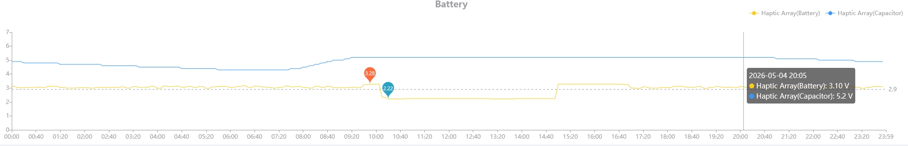

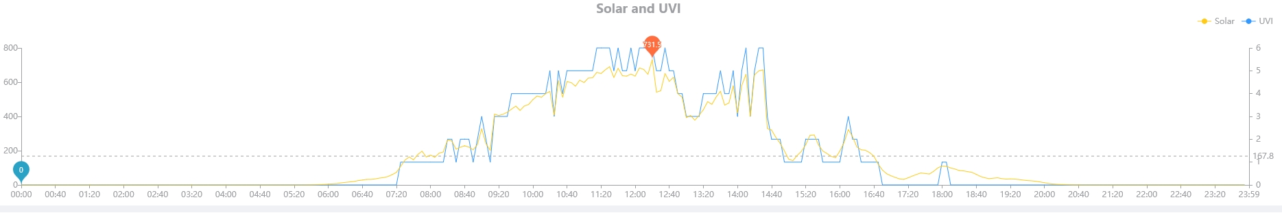

Das einzige, das mir aufgefallen ist: ich bekomme auch die Batteriepsannung der WS90 angezeigt, diese ist bei bewölkten Tagen immer durchgehend bei ca. 3,25-3,30V, sinkt dann aber bei längerer Sonneneinstrahlung abrupt auf ca. 2,20-2,25Vm um dann abends bei geringerer Einstrahlung wieder auf den hohen Wert plötzlich zu steigen.
Die Spannung vom Kondensator sinkt nachts von ca. 5,2V auf ca. 4,3V, wenn dieser dann mit Sonneneinstrahlung wieder länger auf 5,2V geladen ist, wird mir angezeigt, dass die Batteriespannung auf 2,20V sinkt.
Ich kann mir nicht vorstellen, dass die Akkus's wirklich diesen Spannungsverlauf haben, da scheint die WS90 ab einer bestimmten Spannung des Kondensators eine falsche Batteriepannung zu senden.
Hat dieses Problem auch sonst jemand?
Ach ja, in der WS90 habe ich Lithium Akkus drin.
