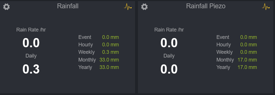

Das mitgelieferte Display zeigt nur einen Satz Regendaten an. Bei der Online-Darstellung auf ecowitt.net gibt es dagegen Niederschlag “normal” … siehe den Hinweis von Gyvate (Danke!!) und die Sensor-IDs unter viewtopic.php?p=16032#p16032 . Der "normale" Regensensor ist gar nicht meiner, sondern ein anderer Sensor, den sich meine Station per auto-claiming eingefangen hat!!
… und Niederschlag Piezo.
Verglichen mit meinem old school analog Regenmesser scheinen eher die “normalen” Werte zu stimmen, der analoge Regenmesser hatte 15 mm gesammelt, die 16 mm bei Rainfall scheinen zu passen, die 11 mm Piezo sind eher ein "Reinfall" oder irgend eine Justierung passt noch nicht. Auch das zur Wetterstation gelieferte Display zeigt 16 mm daily rain an, dann wird das eher passen.
Wie ecowitt.net auf die unterschiedlichen Darstellungen kommt ist mir nicht so ganz klar.

Was ich nicht so richtig verstehe: Ich habe nur den WS90 / DP1100 am Laufen, also keinen zweiten zusätzlichen Regensensor. Die Ecowitt-Website zeigt aber Regen 2x an, wie oben im ersten Posting abgebildet, "Rainfall" und "Rainfall Piezo", wenn "Piezo" der verbaute Sensor und die Sensordaten sind, was ist dan "Rainfall"? Grob geschätzt / gemessen ist auch "Rainfall" korrekter - bei einem Regenevent mit ca. 16 mm mit einem analogen Regenmesser (richtig analog, gar keine Eletronik) verglichen. Und auch das mitgelieferte Display zeigt die Werte von "Rainfall" an und nicht die von "Rainfall Piezo"
2023-02-26 11_02_36-Ecowitt Weather – Mozilla Firefox.png (25.11 KiB) 3590 mal betrachtet
Die Differenz der Werte ist auch beträchtlich: Mittlerweile hat "Rainfall" fast doppelt so viel Niederschlag gemessen wie "Rainfall Piezo".
Irgendeine Idee was da Ecowitt wie berechnet um auf die unterschiedlichen Zahlen zu kommen? Wie gesagt es gibt nur einen physikalischen Regensensor, den haptischen (=Piezo, denke ich zuindest, richtig?)!

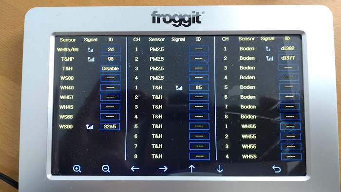

kannst Du mal eine Bildschirmkopie der SensorID-Seite des GW1100/GW2000 (WS View Plus oder WebUI) posten !?
Oder, falls Du eine HP25x0/HP1000SE Pro Konsole hast, ein Foto der SensorID Seite im Setup.
Bevor wir hier ins Spekulieren geraten... 8-)

Good point, du meinst, dass er sich noch eine weitere Station "eingefangen" hat. Darauf bin ich noch gar nicht gekommen ... Moment, Foto kommt gleich:
Mist, ich befürchte so ist es, da ist eine Wh65/69! Das ist nicht "ein Teil der" WS90, oder? Hat ja auch wenig Empfang. Nettes feature mit dem auto-claiming. Hier hat es mich glaube ich ganz schön in die Irre geführt! Pffff, d.h. WS90 wegen des "komischen" Regens irgendwie justieren oder aufs nächste software update warten?
Clemens hat geschrieben: 26 Feb 2023, 11:09 Die Differenz der Werte ist auch beträchtlich: Mittlerweile hat "Rainfall" fast doppelt so viel Niederschlag gemessen wie "Rainfall Piezo".
Ok, da es ja jetzt eine andere Station ist, von der die "Rainfall"-Daten kommen und die vermutlich schon den kompletten Februar deployed ist und meine noch nicht so lange steht, werde ich weiter bebachten. Scheine ja jetzt eine gute "Referenz" zu haben! :-)

wie in unserem WiKi beschrieben, ist es State-of-the-Art alle Sensoren, die man NICHT mit der jeweiligen Konsole verbinden will, im Setup (SensorsID) zu deaktivieren (disable), um sich keine "Störenfriede" einzufangen.
Du hast also einen WS69 dabei (daher die anderen Regenwerte). Da eine GW1100/GW2000/GW1000 etc. (--> WiKi) Konsole sowohl einen klassischen Regenmesser (entweder vom WS69 oder WH40) als auch einen haptischen (Piezo) Regenmesser des WS90 verarbeiten kann (--> WiKi, WS90), können auch beide Werte zusammenangezeigt werden (in WS View, WebUI und Ecowitt-Cloud). Bei der HP2551 Konsole muss man sich entscheiden, welchen man angezeigt haben will.
Was Du also nicht haben willst, bitte deaktivieren.
Übrigens zeigen die "weniger Balken" nicht geringere Empfangsstärke sondern höheren Paketverlust an.
siehe ebenfalls WiKi: Beschreibung der HP2551 Konsole (Piktogrammbild).
Übrigens, um in der Terminologie sauber zu bleiben, empfängst Du nicht die Daten einer anderen Station (Station = Konsole + Sensoren) sondern hier den Kombiaussensensor einer anderen Station.
