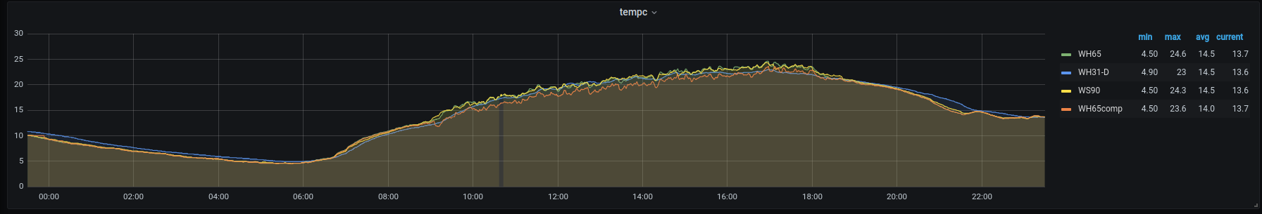

Das habe ich gestern zur Probe mal bei mir aktiviert und es sieht gar nicht so schlecht aus (auch wenn 1 Tag Pruefung nicht richtig aussagekraeftig ist).
Als Maximaltemperatur hat mein WH65 heute 24,6°C ausgegeben. Der gleiche Sensor mit aktivierter Temperaturkompensation hat heute als Maximalwert 23,6°C ausgegeben.
Zum Vergleich:
Ein WH31 an gleicher Stelle in einem Davis 7714 Strahlenschutz gab als Maximalwert 23,0°C aus.
Siehe Bild anbei. Das Tages-Maximum lt. DWD Potsdam (etwas entfernt von hier aber immerhin gleiches Bundesland) wurde mit 22,2°C angegeben.
