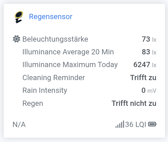

Die "Sonnenblume" leistet zumindest gute Dienste bei der Erkennung erster Regentropfen und ist damit eine gute Ergänzung zu den mechanischen Regensensoren von Wetterstationen.
Zigbee2MQTT liefert diese Daten:
Ecowitt mit den üblichen Sensoren plus Blitzsensor
