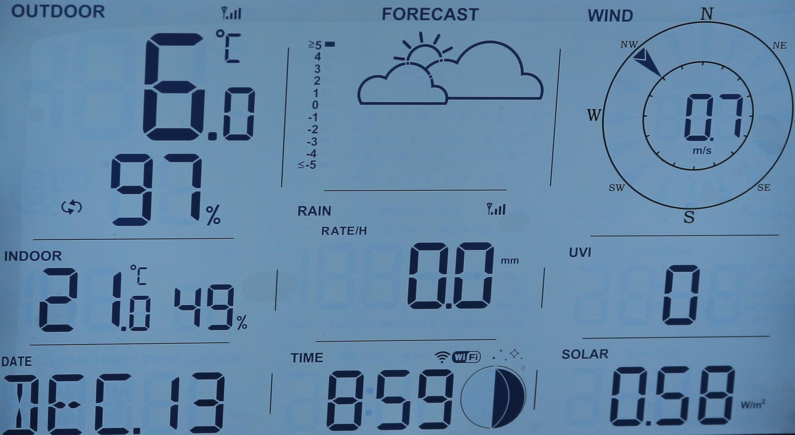

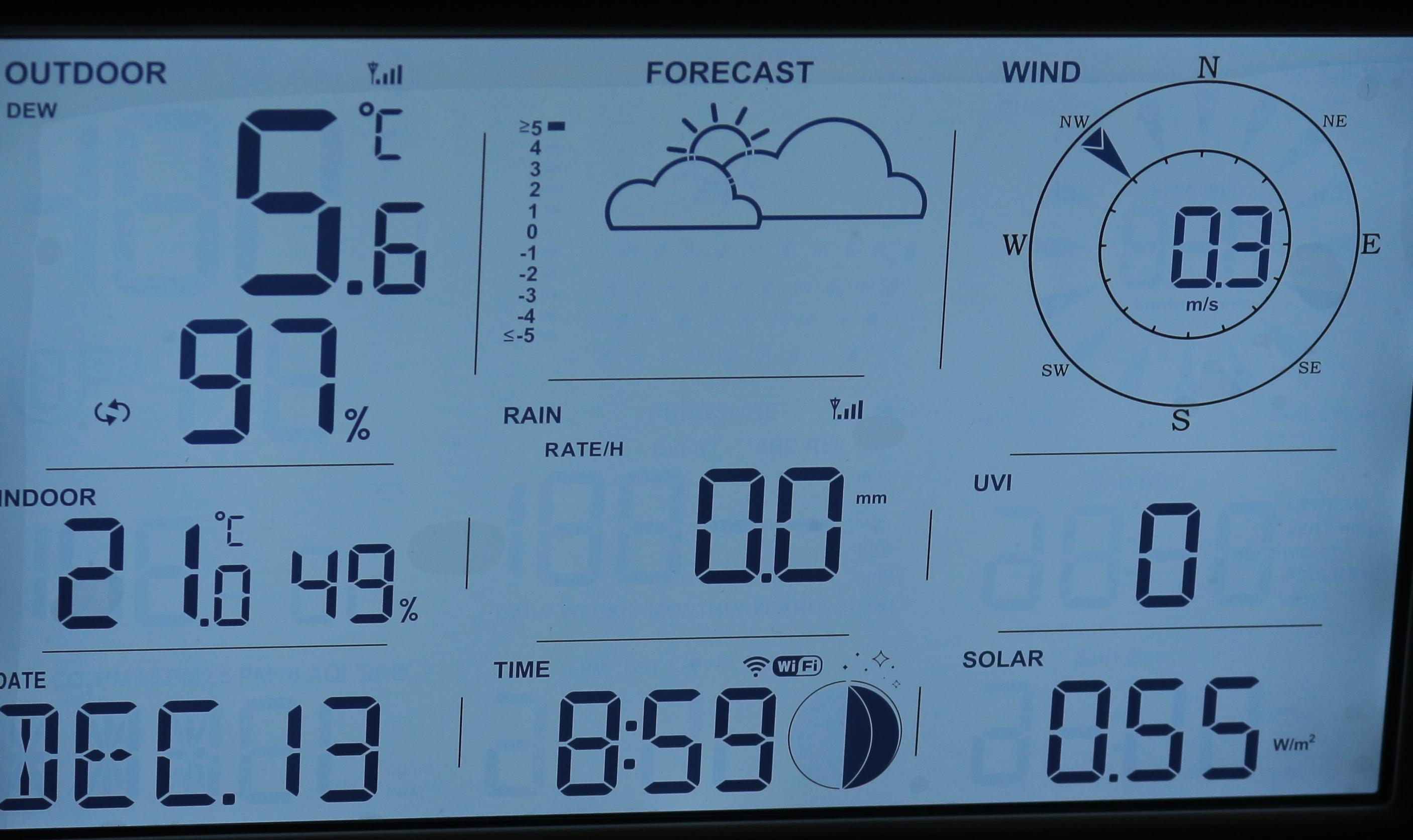

allerdings stimmt was nicht mit der station. Temperatur schwankt von 7.6 Grad auf 5.7 grad, gefühlt jede 40 Sekunden.
allerdings nur auf dem Display. Auf der Weboberfläche und in der App ist es nicht

wir müssen schon etwas präziser sein - eine Ecowitt 3080 gibt es meines Wissens nicht.
Es gibt allerdings eine WS3800 Konsole - vermutlich hast Du diese.
Poste doch einfach ein Bild 8-) - und auch eins Deiner Aussensensorgruppe.
Und Temperatur ... welche Temperatur ?
Die Konsole zeigt, in Abhängigkeit des Temperatursensors, die Daten an, sobald sie eine Änderung erhält.
Die Darstellung auf ecowitt.net oder der Ecowitt App sind die Werte zum Zeitpunkt des Datenversandes.
Der Versand erfolgt standardmässig jede Minute. Also wird es dort keine schnelle Änderung geben.
Ich habe allerdings einen Verdacht, was die schnelle Temperaturänderung anbetrifft - dazu brauche ich aber ein Bild Deines aktuellen Konsolenbildschirms.
Und eine Beschreibung, von welcher Anzeige Du genau sprichst - es gibt ja drei Zeilen mit unterschiedlichen Anzeigebereichen auf dem Bildschirm einer WS3800-Konsole.

Wie vermutet:
Du must genau hinschauen - es werden, so wie Du Deine Konsole eingestellt hast, im Feld oben links in automatischer Wechselanzeige nicht nur unterschiedliche Zahlen, sondern unterschiedliche Wetterbeobachtungen angezeigt: Taupunkt (Dew), Hitzeindex/FeelsLike, Aussentemperatur ... - die automatische Wechselanzeige ist erkennbar an dem Symbol zweier halbkreisförmiger Pfeile.
Steht so auch im Handbuch.
Dort steht auch, wie Du durch Drücken welcher Taste entweder eine dieser Anzeige als Festanzeige festlegen kannst bzw. die Wechselanzeige aktivieren kannst.
Steht übrigens auch im WiKi. ;)
Es ist also alles in Ordnung - wie üblich verhalten sich unsere Geräte so, wie wir sie eingestellt haben. Manchmal ohne es zu wissen, weil das ggf. eine Standardeinstellung ist oder wir versehentlich eine Taste gedrückt haben ohne zu wissen, was dann passiert. 8-)
