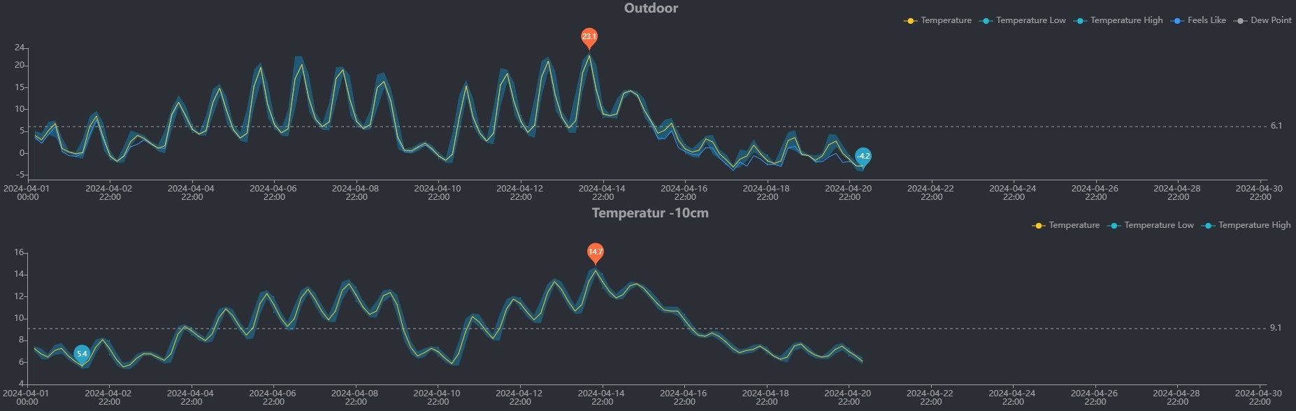

Also die Bodentemperatur folgt der Lufttemperatur abgedämpft immer nach. Aber je tiefer du kommst, desto gedämpfter ist der Tagesgang. Ab 40-50cm Tiefe dürfte man kaum noch einen Tagesgang erkennen. Wenn Schnee liegt, ist der Tagesgang ebenfalls nicht vorhanden, da dann der Bodenwärmestrom die überhand gewinnt. Die Schneedecke wirkt dann wie ein Wärmepolster. So hatte ich bei mir in 10cm Tiefe noch nie Frost (minimal waren irgendwas mit 0,x °C), da wenn es kalt war hier auch Schnee lag. Und Lufttemperaturen von unter -10°C kommen im Winter regelmäßig vor.
Hier mal ein Beispiel wie bei mir die Bodentemperatur in -10cm im April bisher aussah im Vergleich zur 2m Temperatur:

Was ich auch schon mal hatte, war das im Sommer bei einem Gewitter durch das eindringende kühlere Regenwassere die Erdbodentemperatur wie auch die Lufttemperatur einen Satz um mehrere Grad nach unten gemacht hat.

Hallo Mike,
vielen herzlichen Dank für die ausführliche Antwort.
Bei 10cm einen so folgenden Verlauf hätte ich nicht unbedingt vermutet.
Danke nochmals!
