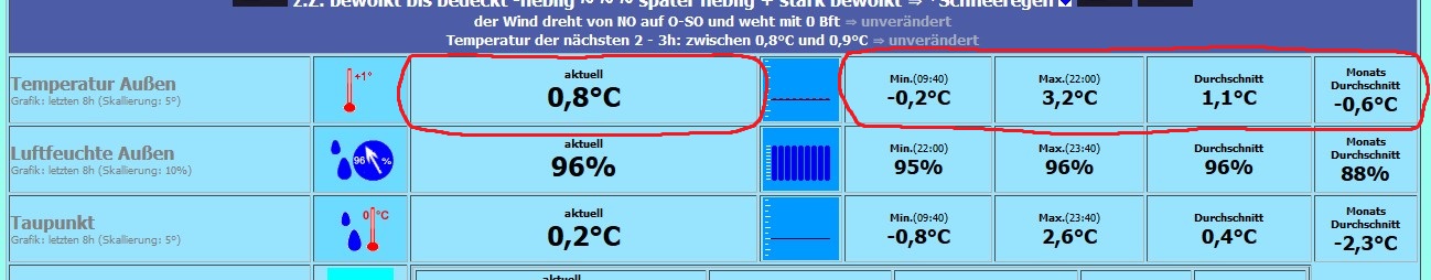

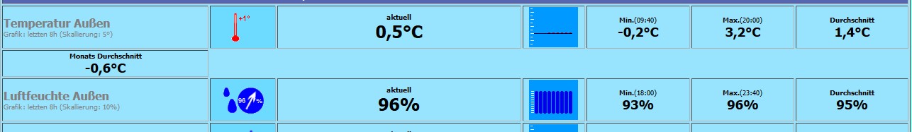

ich habe ein Problem mit meiner Ansicht der erstellten Custom Datei und zwar wollte ich am Schluß den jeweiligen Monats Durchschnitt darstellen lassen nur wird dieser eine Zeile unterhalb dargestellt und nicht am Schluß der Zeile sie Grafik.
Vielleicht weiß einer von euch die Lösung oder was ich bei der Tabelle falsch mache, ich bin nicht das Html Genie :( :?
Gruß Andi
meine Zeilen aus der Custom.txt sehen wie folgt aus
<td align="center" width="11%" colspan="1"><font size="1"><b>Min.</b>(%mintime[2]%)<br></font><b><font size="4"><nobr>%minval[2]%</nobr></font></b></td>
<td align="center" width="11%" colspan="1"><font size="1"><b>Max.</b>(%maxtime[2]%)<br></font><b><font size="4"><nobr>%maxval[2]%</nobr></font></b></td>
<td align="center" colspan="1"><font size="1"><b>Durchschnitt</b><br></font><b><font size="4"><nobr>%avgval[2]%</nobr></font></b></td>
<td align="center" colspan="1"><font size="1"><b>Monats Durchschnitt</b><br></font><b><font size="4"><nobr>%ws_m_avg[%ws_month%,2]%</nobr></font></b></td></tr>

Bitte immer Den direkten Link zur Seite, damit die Helfer in den Quelltext schauen können, dann suchen wir weniger.
Jetzt zum Problem:
Das hier ist dein Quelltext:
<td align="center" width="11%" colspan="1"><font size="1"><b>Min.</b>(09:40)<br></font><b><font size="4"><nobr>-0,2°C</nobr></font></b></td>
<td align="center" width="11%" colspan="1"><font size="1"><b>Max.</b>(20:00)<br></font><b><font size="4"><nobr>3,2°C</nobr></font></b></td>
<td align="center" width="11%" colspan="1"><font size="1"><b>Durchschnitt</b><br></font><b><font size="4"><nobr>1,3°C</nobr></font></b></td></tr>
<td align="center" colspan="1"><font size="1"><b>Monats Durchschnitt</b><br></font><b><font size="4"><nobr>-0,6°C</nobr></font></b></td></tr>
und so sollte er aussehen:
Das </tr> muß also in der Datei an dieser Stelle weg.

danke für deine Antwort das war mir auch ein Rätsel aber ich meinte eigentlich die Größenänderung von den rot eingezeichneten Stellen im Bild, das z.B. die letzten 4 Spalten die gleiche Größe haben.

Da müßtest du die Laufweiten der einzelnen Spalten verändern. Die sind in %-Werten angeben. Das hat aber meistens gravierende Folgen für das komplette Layout. Jetzt sind sie dynamisch angelegt, heißt sie passen sich den (Text) Verhältnissen an. Legtst du jetzt alle Spalten gleich an und ein Text läuft aus dem Ruder, kann es dir alles zerschießen. Mometan haben alle Text in den Spalten soviel Platz, daß man sogar noch eine Spalte hinzufügen konnte. Man kann das anpassen - ist aber sehr viel Arbeit.
